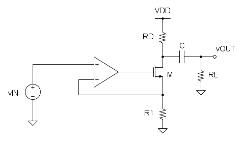

Secondo me sarebbe meglio avere sempre lo schema sott'occhio e di volta in volta, a seconda dell'intervallo considerato, fare delle semplificazioni. Questo permette di capire meglio quale è la resistenza equivalente vista dal condensatore. Metto qui il circuito completo disegnato in FidoCadJ (leggi qui come si usa):
Per t < 1 \ \mathrm{s} il MOSFET è interdetto e il circuito si può semplificare così
Durante il secondo intevallo si può sostituire l'insieme vIN, operazionale, mosfet e R1 con un generatore di corrente (ovviamente qui bisogna verificare la validità di questa semplificazione, l'operazionale non deve saturare)
Se disegni il circuito equivalente anche per t > 6 \ \mathrm{s} si vede meglio cosa fa la tensione ai capi del condensatore.

Messaggioda Foto UtenteSaraa » 2 gen 2020, 15:04
Per t<1s :
V_{OUT} = 0 V
per 1<t<6s  :
V_{OUT}(t)=V_{OUT}(\infty)-[V_{OUT}(\infty)-V_{OUT}(1^+)] {e}^\frac{t-1}{\tau_C}
dove \tau= (R_D+R_L)*C.
V_{OUT}(1^+) =V_{R_(L)(1^+)} considerando che il condensatore non si carica istantaneamente quindi è un cortocircuito a 1^+ mentre nell'intervallo fino a 6 secondi si sta scaricando.
per t=6^+ il MOS si interdice istantaneamente quindi il circuito equivalente sarebbe uguale a quello fatto per t<1s
Giusto?

Messaggioda Foto UtenteMarkyMark » 2 gen 2020, 16:19
Saraa ha scritto:Per t<1s :
V_{OUT} = 0 V
OK
Saraa ha scritto:per 1<t<6s  :
L'espressione e la costante di tempo sono giuste. Bisogna vedere se hai calcolato correttamente v_{OUT}(\infty) e v_{OUT}(1^+).
Saraa ha scritto:...considerando che il condensatore non si carica istantaneamente quindi è un cortocircuito a 1^+...
Il condensatore non è un cortocircuito a 1^+ ma si può sostituire con un generatore di tensione di valore v_C(1^-).
Saraa ha scritto:per t=6^+ il MOS si interdice istantaneamente quindi il circuito equivalente sarebbe uguale a quello fatto per t<1s
OK
Mi sembra manchi ancora l'andamento per t > 6 \ \mathrm{s}.
Alla fine dovresti riuscire a scrivere una cosa del tipo:
v_{OUT}(t) = ..., t < 1 \ \mathrm{s}
v_{OUT}(t) = ..., 1 \ \mathrm{s} < t < 6 \ \mathrm{s}
v_{OUT}(t) = ..., t > 6 \ \mathrm{s}
Potresti anche graficare l'andamento della tensione.
mark

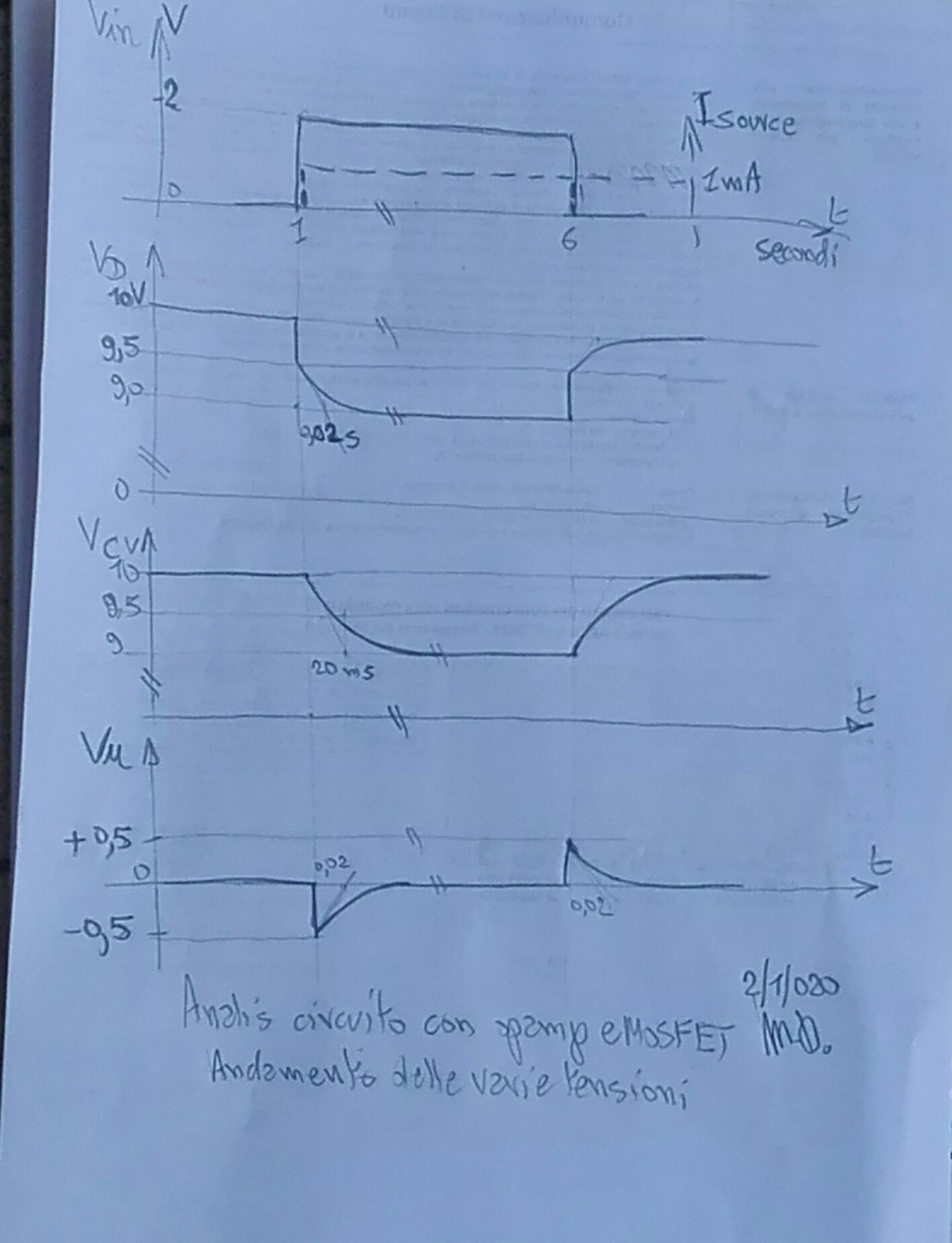

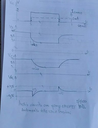

Messaggioda Foto UtenteMarcoD » 2 gen 2020, 16:41
Mi sono stancato di leggere post inconcludenti.
Questo è l'andamento delle tensioni.
Potrebbe anche essere giusto, ma non fidatevi
L'andamento dei transitori è disegnato male, dovrebbero avere la stessa durata.
Chissà se un''anima buona può ridisegnarlo in fidocadj ?
