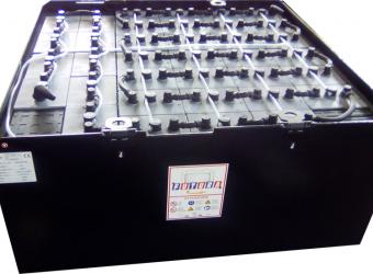

Quattro batterie per complessivi 48 V per carrelli e muletti elettrici

In realtà le batterie per i carrelli elevatori sono costituite da casse (in acciaio) contenenti tutte batterie singole da 2 V opportunamente connesse...
