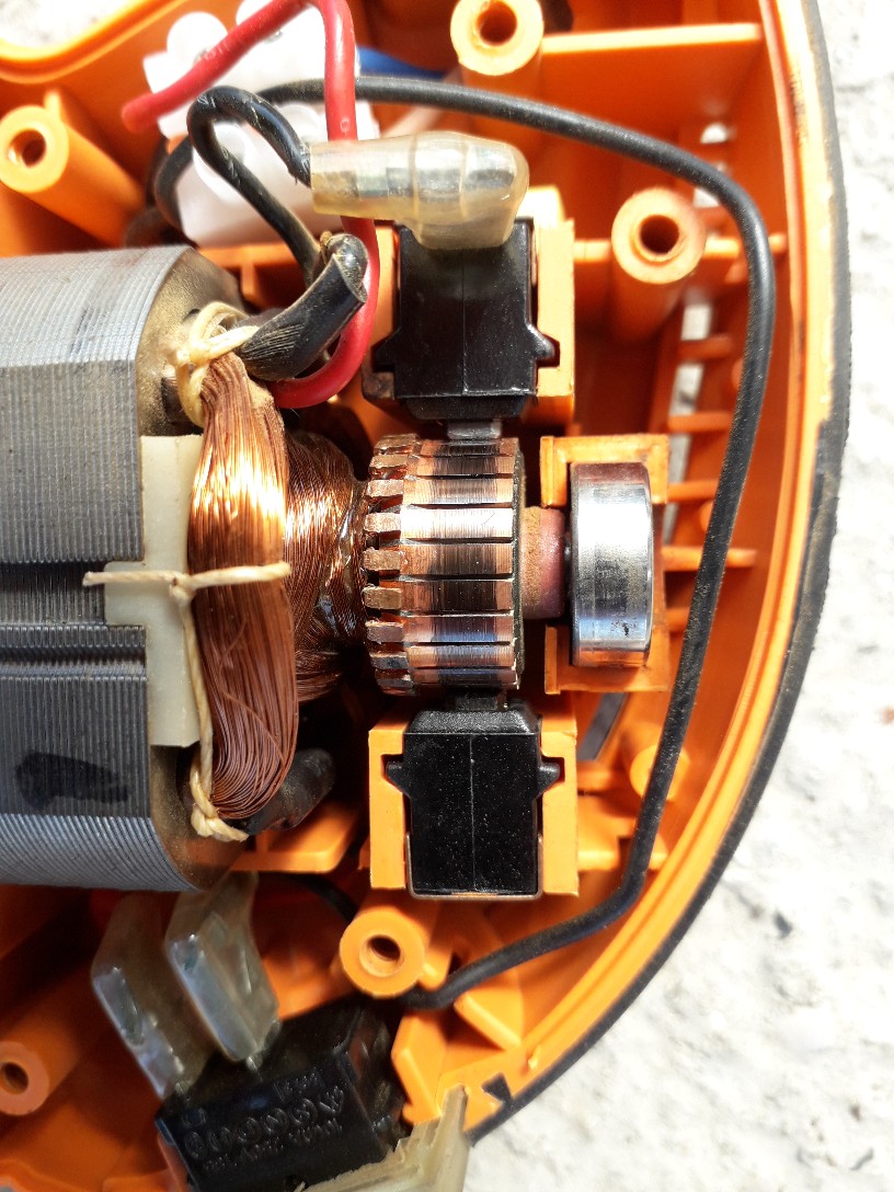

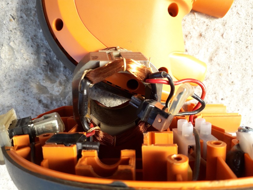

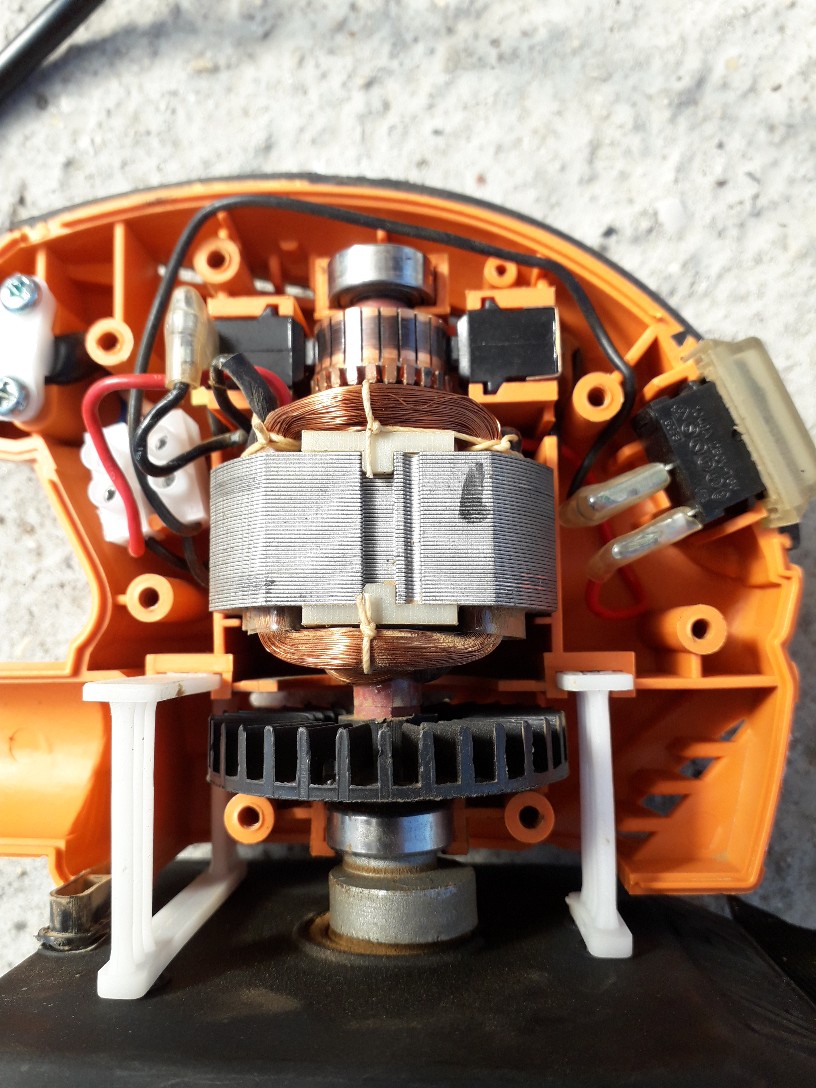

Buongiorno,
Dopo anni di fermo, ho tirato fuori una levigatrice orbitale usata poche volte, ma purtroppo mi sono accorto che alla pressione dell'interruttore on-off il motore non gira. L'ho aperta e pulita per bene con aria compressa, ho verificato il buon stato delle spazzole e la continuità dell'interruttore. Sembra che il problema risieda nell' avvolgimento interrotto. Allego qualche foto, secondo voi è possibile aggiustarla? Grazie

Se un avvolgimento è interrotto c'è ben poco da fare.
Ma sei sicuro che il problema risieda in uno degli avvolgimenti?

Messaggioda Foto Utenteelectrocompa » 23 mar 2020, 19:25
Ho provato la continuità col multimetro e il circuito di statore non da segni di vita

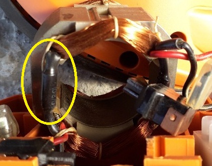

Messaggioda Foto Utentemir » 23 mar 2020, 19:28
Sono d'accordo con abusivo, se "hai misurato ohmicamente"l'avvolgimento e lo hai rilevato "aperto" c'è poco da fare .. è andata .., io però dapprima mi concentrerei nella verifica di :
- spina di alimentazione e cavo,
- il cablaggio (continuità dei collegamenti),
- funzionamento dell'interruttore,
- bontà di collegamento delle spazzole,
- bontà della protezione termica degli avvolgimenti di statore .. (cerchiata in giallo)

Messaggioda Foto Utentesetteali » 23 mar 2020, 20:03
Lo statore e' formato da due matasse di filo collegate in serie, e' facile trovare l interruzione.
E facilissimo che sia il termico indicato da Foto Utentemir
Lo puoi escludere.

Messaggioda Foto Utentemir » 23 mar 2020, 20:30
setteali ha scritto:Lo puoi escludere.
:ok: oppure inserire una protezione equivalente, con collegamento volante. ;-)

[9] Re: Levigatrice orbitale non funzionante
Messaggioda Foto Utentemir » 23 mar 2020, 20:45
abusivo ha scritto:E comunque in tutti i casi gli avvolgimenti non hanno mai riportato danni.
Sempre le spazzole, ...
Vero, in genere sono le spazzole, o i portaspazzole a creare problemi; anche perché quando gli avvolgimenti si guastano, in genere sono evidenti (bruciature) o lasciano segni evidenti, fatto salvo il caso delle protezioni. ;-)
