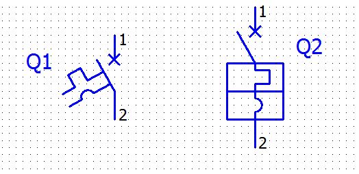

Ciao a tutti
vorrei sapere se è indifferente usare, per individuare un MT in uno schema elettrico, il simbolo di sinistra piuttosto che quello di destra:

purtroppo non ho modo di dare un occhiata alle norme di riferimento, ma:
in slide, progetti, software, lezioni o corsi che io abbia visto o frequentato, è sempre stato usato il simbolo a destra.
quello di sinistra poi, è proprio brutto :lol:

Dalla regia mi dicono che quello di destra è "obsoleto". ?%
Quello di sinistra, come fai notare anche tu, è oggettivamente brutto.
La cosa assurda è che in software di un certo livello, tipo eplan, mancano proprio nel database, i simboli di destra ad esempio per gli interruttori bipolari , tripolari etc etc e ci sono quelli di sinistra come a dirti " quelli non sanno più da usare e nemmeno te li mettiamo, stoppe".

E quando è anche differenziale?

una bella "D" sotto i simboli della termica e della magnetica.
maiuscola mi raccomando. :D

nella libreria, il MT con il differenziale (con la D sotto) nemmeno lo vedo, Bah.
