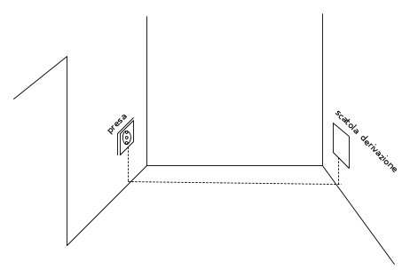

[6] Re: presa elettrica a 30V e non a 230V
Messaggioda Foto Utentemir » 14 apr 2020, 11:44
franzellin ha scritto: cosa potrei fare per scoprire dove un filo si é staccato, sapendo che non so dove passano e partono i fili?
Da qui la vedo dura, fornirti delle indicazioni mirate.
Posso suggerirti di verificare, se nell'ambiente dove è presente la presa, sia presente anche una scatola di derivazione (se non è stata coperta da rasatura e/o carta da parati),o in una delle pareti delle stanze vicine.
Questo perché con buone probabilità,i conduttori che servono la presa in questione, verranno senz'altro da una derivazione in una scatola di derivazione.
Attenzione !! una volta individuata una scatola di derivazione, dove si potrebbe trovare il collegamento della presa in questione, prima di verificare se i conduttori che servono la presa vengano da lì .. TOGLIERE TENSIONE ALL'IMPIANTO APRENDO GLI INTERRUTTORI DI QUADRO..TUTTI !!
La verifica dei conduttori, va fatta IN ASSENZA DI TENSIONE DI RETE per evitare il PERICOLO DI ELETTROCUZIONE.
Fermo restando, che se non si è sicuri/esperti tali da poter lavorare in SICUREZZA è consigliabile INTERPELLARE UN ELETTRICISTA . ;-)

[8] Re: presa elettrica a 30V e non a 230V
Messaggioda Foto Utentemir » 14 apr 2020, 12:24
franzellin ha scritto:apro le prese piu' vicine al quadro una dopo l'altra ,
Ma no.Non credo che le prese siano tutte in cascata .. :D
Devi partire dalla stanza/presa a ritroso .. esempio possibile (troppo facile :D )..
[9] Re: presa elettrica a 30V e non a 230V
Messaggioda Foto Utentefranzellin » 14 apr 2020, 12:52
si, intendevo dire a ritroso - grazie
