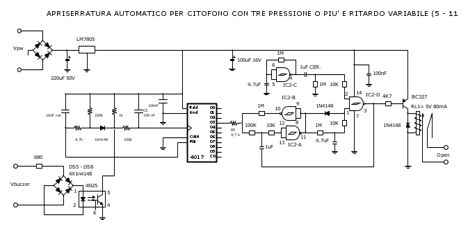

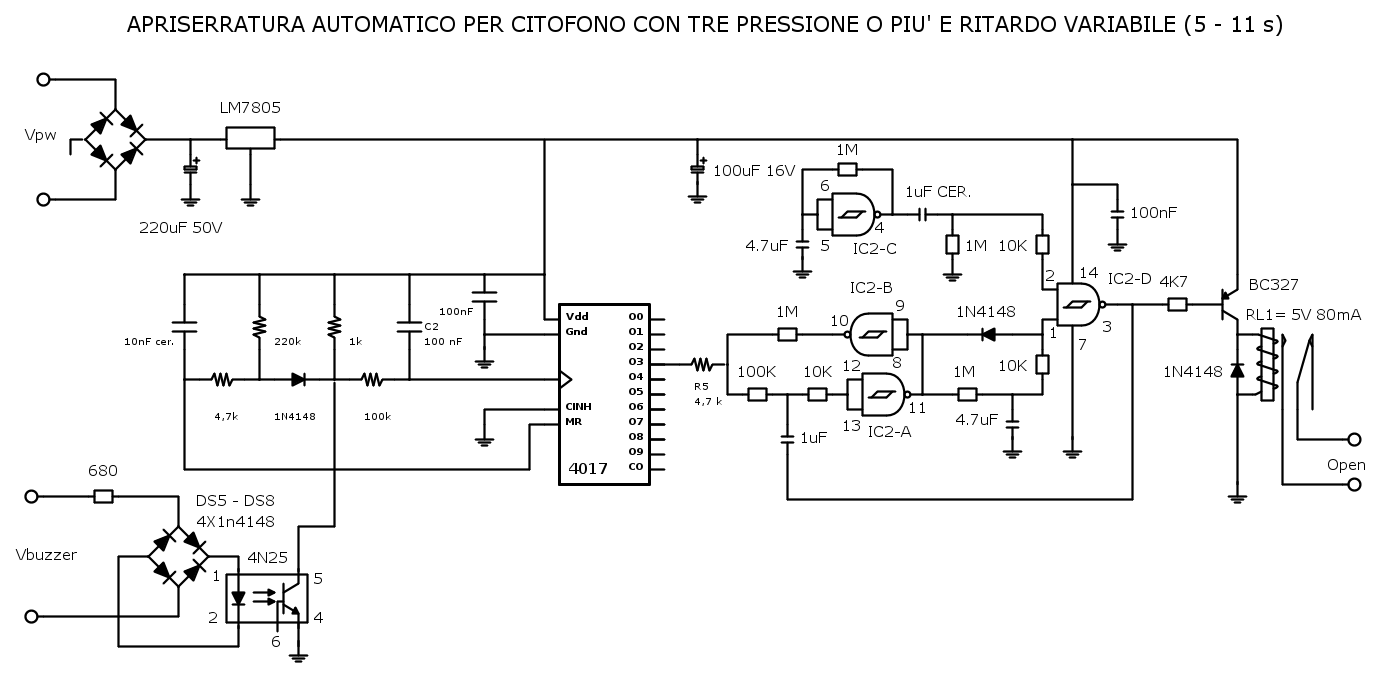

Messaggioda Foto UtenteGuidoB » 27 apr 2020, 1:51
Il circuito all'intervento [14] dovrebbe funzionare.
Per una prova rapida su breadboard puoi semplificare il circuito mettendo su O3 un tester che misuri la tensione, invece del transistor che pilota il relè.

[28] Re: rele che si eccita dopo 3 pressioni del pulsante
Messaggioda Foto UtenteGuidoB » 27 apr 2020, 19:17
Certo, basta spostare R5 sull'uscita O4 oppure O5 anziché O3 (controlla il datasheet del 4017 per sapere a che piedini dell'integrato corrispondono queste uscite). Il massimo sono 9 impulsi (uscita O9).

[30] Re: rele che si eccita dopo 3 pressioni del pulsante
Messaggioda Foto Utenteelektronik » 28 apr 2020, 15:18
Ciao Foto UtenteGuidoB, Guarda se il circuito che ho disegnato va bene, se no, dimmi come va disegnato, Grazie
