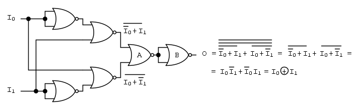

Messaggioda Foto UtenteIamconfused » 4 lug 2020, 14:48
Ciao a tutti, avrei un dubbio riguardo all’implementazione della porta XOR con solo porte NOR. Il testo mi dice che sono necessarie 6 porte NOR. La soluzione è questa: [((x+y’)’+(x’+y)’)’]’. Ho provato ad usare De Morgan e il principio di dualità, ma non riesco comunque a ottenere il risultato. Qualcuno può aiutarmi? Grazie in anticipo.

Messaggioda Foto UtenteIamconfused » 4 lug 2020, 18:17
g.schgor ha scritto:Applicando De Morgan dovresti arrivarci..
Non mi trovo per il not finale
(xy' +x'y) = (xy' +x'y)''
= ((xy')' • (x'y)')'
Applicando il principio di dualità ottengo comunque
((x+y')' + (x' +y)')'
Non riesco a capire dov'è l'errore

[6] Re: XOR con sole porte NOR
Messaggioda Foto Utentelacoontfreed » 4 lug 2020, 20:44
Iamconfused ha scritto:Non mi trovo per il not finale
(xy' +x'y) = (xy' +x'y)'' ------>>>> OK
= ((xy')' • (x'y)')' ----->>>> Ok
((x+y')' + (x' +y)')' ------->>>> Not OK
Ha applicato il principio di dualità, ma hai dimenticato di correggere qualche negazione

[7] Re: XOR con sole porte NOR
Messaggioda Foto UtenteMax2433BO » 5 lug 2020, 7:42
Iamconfused ha scritto:Ti ringrazio, ma nel mio procedimento cosa sbaglio?
Allora si procede così:
x \; \overline y + \overline x \; y
equivale a
\overline {\overline {x \; \overline y + \overline x \; y}} \; Proprietà della doppia negazione
Ricordando la legge di De Morgan \overline {A + B} = \overline A \cdot \overline B \;, la applichiamo alla linea di negazione più bassa è otteniamo:
\overline {\overline {x \; \overline y} \cdot \overline {\overline x \; y}} \;
adesso applichiamo l'altra legge di De Morgnan \overline {A \cdot B} = \overline A + \overline B, ai singoli termini \overline {x \; \overline y} \; e \overline {\overline x \; y}:
\overline {(\overline x + y) \cdot (x + \overline y)} \;
A questo punto riapplichiamo la medesima legge di De Morgan e otteniamo la formula finale:
\overline {(\overline x + y)} + \overline {(x + \overline y)} \;
Da qui risulta che servono:
- 2 porte NOR per "negare" le variabili booleane x \; e y \;
- 2 porte NOR per eseguire le somme logiche \overline {(\overline x + y)} \; e \overline {(x + \overline y)} \;, le cui uscite chiamerò U_0 \; e U_1 \;
- 1 porta NOR per eseguire la somma logica tra le summenzionate uscite U_0 \; e U_1 \;
- 1 porta NOR da usare come porta NOT per ottenere dalla precedente porta NOR un'uscita "non negata", come richiesto dalla formula finale.
Quindi in totale 6 porte NOR, collegate, in pratica, così:
Nota: nel mio disegno I_0 \; e I_1 \; corrispondono alle tue x \; e y \;.
O_/ Max

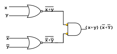

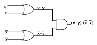

Messaggioda Foto UtenteIsidoroKZ » 5 lug 2020, 23:56
Sì può fare anche con sole 5 porte nor. Al posto di partire da una somma di prodotti (che nelle mappe di Karnaugh vuol dire coprire gli uni) si parte con un prodotto di somme (si coprono gli zeri) e viene una cosa del genere (x+y)(\overline x +\overline y)

Messaggioda Foto Utenteg.schgor » 6 lug 2020, 9:15
All'osservazione di Foto UtenteIsidoroKZ aggiungo una pratica in voga
quando il NOR era l'unico elemento logico disponibile per l'automazione industriale.
nn pratica si facevano gli schemi con OR, AND e NOT per poi convertirli in soli NOR
In questo caso as esempio:
on
La trasformazione è banale per i NOT e gli OR. mentre per gli AND
si ricorre all'identità di DeMorgan: un AND con gli ingressi negati
equivale ad un NOR
