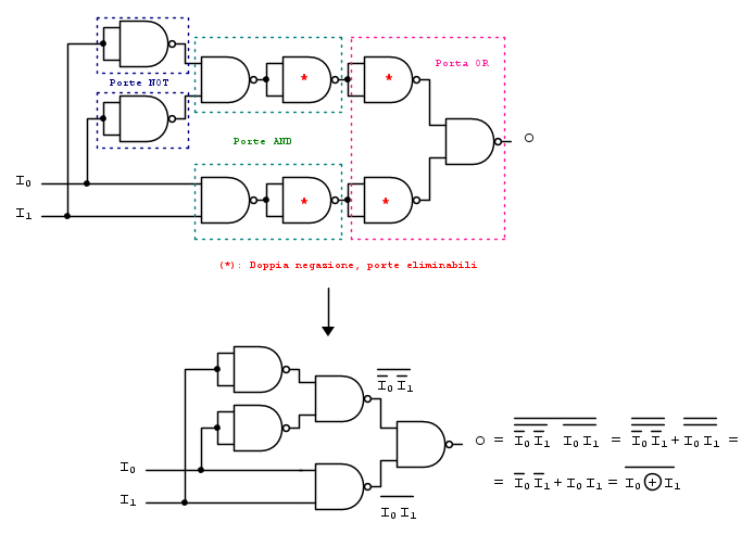

La porta logica EX-OR con sole porte NAND
Partendo dalla realizzazione in logica AOI della porta EX-OR vista in precedenza e ricordando come possono essere realizzate le porte logiche AND, OR e NOT con le sole porte logiche NAND (vedi sempre l'articolo LogicBignami (III)), si ottiene il seguente schema:
In pratica, in alto, è rappresentata la mera sostituzione di ogni singola porta logica con la corrispondente realizzazione mediante porte logiche NAND: si è evidenziato, nei singoli rettangoli tratteggiati, la porta logica corrispondente emulata.
Dall'analisi di questo primo schema si nota la presenza di due porte logiche NAND, configurate come porte logiche NOT collegate in serie (evidenziate dall'asterisco rosso).
Ricordando la proprietà della doppia negazione queste possono essere eliminate e, di conseguenza, si ottiene lo schema definitivo della porta logica EX-OR con sole porte logiche NAND.
In quest'ultimo schema, applicando alla funzione logica relativa all'uscita
, prima la Legge di De Morgnan e, successivamente, la già citata proprietà della doppia negazione si ottiene, com'è giusto che sia, la funzione logica EX-OR.

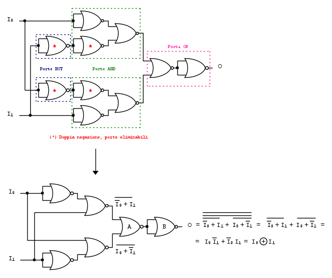

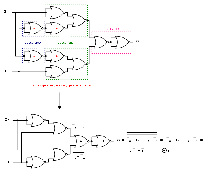

La porta logica EX-OR con sole porte NOR
Anche in questo caso partiamo dalla realizzazione in logica AOI della porta EX-OR e ricordando come possono essere realizzate le porte logiche AND, OR e NOT con le sole porte logiche NOR vediamo come se ne realizza lo schema:
Nell'immagina, in alto, è rappresentata la mera sostituzione di ogni singola porta logica con la corrispondente realizzazione mediante porte logiche NOR, evidenziando, nei singoli rettangoli tratteggiati, la porta logica corrispondente emulata.
Dall'analisi di questo primo schema si nota, anche in questo frangente, la presenza di due porte logiche NOR, configurate come porte logiche NOT collegate in serie (evidenziate dall'asterisco rosso), per cui, ricordando la propietà della doppia negazione queste possono essere eliminate e, di conseguenza, si può ottenere lo schema definitivo della porta logica EX-OR con sole porte logiche NOR.
, prima la propietà della doppia negazione (*) e successivamente, alle due somme logiche complementate, la Legge di De Morgan, si ottiene la funzione logica EX-OR.
(*) Nota: I due segni di complementazione totali sono dovuti, uno, alla negazione della porta logica NOR (A) e, l'altro, alla porta logica NOR (B) in configurazione NOT.

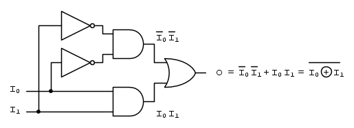

Anche in questo caso, la funzione logica ci permette di ricavarne il circuito digitale interno: come per la prota logica EX-OR abbiamo una somma logica (che viene svolta da una porta logica OR) di due prodotti logici (che vengono svolti da due porte logiche AND).
Pertanto la porta logica EX-NOR equivale ad una porta logica OR ai cui ingressi sono collegate due porte logiche AND: ad una di queste giungeranno le variabili d'ingresso
e
normali, mentre all'altra giungeranno complementate:

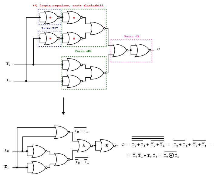

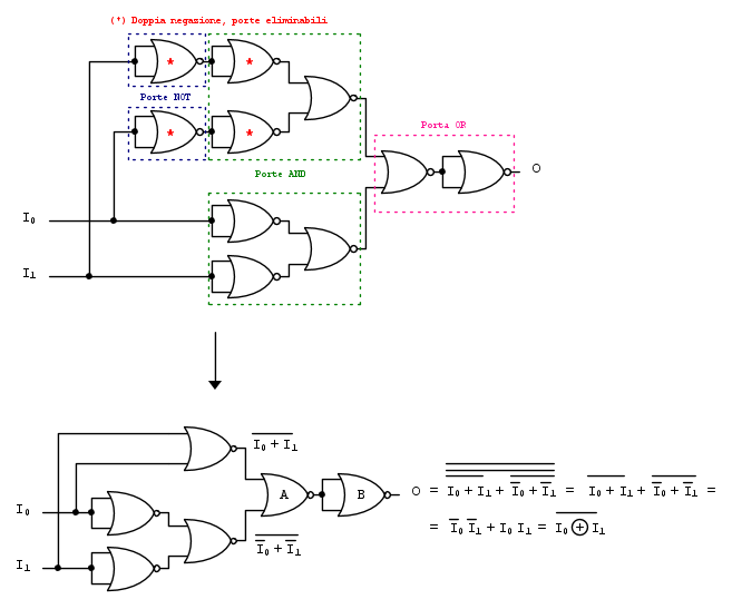

Il procedimento per realizzare una porta logica EX-NOR con sole porte logiche NAND, o con sole porte logiche NOR, è identico a quello poch'anzi illustrato per la porta logica EX-OR, quindi mi limito a riportare i due circuiti equivalenti.
EX-NOR con sole NAND
EX-NOR con sole NOR
