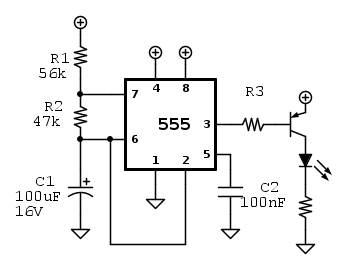

Messaggioda Foto Utentestefanopc » 17 ago 2020, 12:27
Cosi potrebbe andare o è troppo complicato?

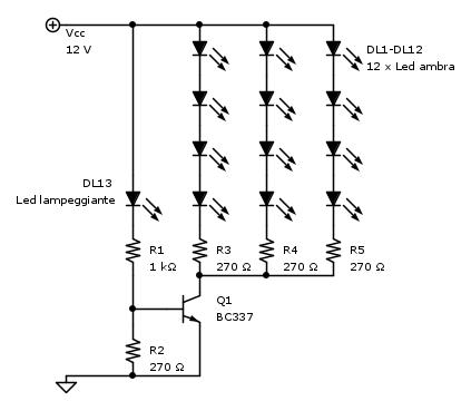

Potresti anche utilizzare un LED lampeggiante (di qualsiasi colore), che potrai ricoprire con nastro isolante nero affinché non si veda la sua luce.
Con un transistor puoi utilizzare il segnale di corrente generato dal suo lampeggio per pilotare gli altri LED.
Attenzione che se i led fossero verdi, blu, bianchi o rosa (che hanno una Vf di circa 3 V anziché 2) ne potresti inserire solo tre in ogni serie e non quattro. Potresti però fare quattro serie per avere sempre 12 LED in totale.

[5] Re: Modo per fare lampeggiare i LED!
Messaggioda Foto Utentegnomoo » 20 ago 2020, 10:19
questo è il progetto di stefanopc !
questo è quello di guidob

Messaggioda Foto Utentedjnz » 20 ago 2020, 20:22
gnomoo ha scritto:questo è quello di guidob
Le resistenze R3, R4, R5 le porti a 390Ω e aggiungi una quarta serie di tre LED+resistenza.
gnomoo ha scritto:questo è il progetto di stefanopc !
La stessa rete di LED del progetto di guidob la colleghi al collettore del transistor PNP, dove è rappresentato un solo LED+resistenza.

Messaggioda Foto Utentelelerelele » 22 ago 2020, 16:01
se i led sono i tipi di potenza attuali, non vanno, hanno cadute di tensione sui 3.3V ciascuno, massimo ne vanno 3 a 12V.
poi sono dell'idea che servano sempre le resistenze di caduta serie, se non si alimentano in corrente.
