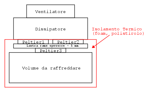

Qui sotto trovi:
- uno schema meccanico/termico di un raffreddatore che "arriva" fino a -30 C
- la foto della misura della temperatura del sistema "a regime" ( il sensore ha una responsivita' di 10 mV/C)
- Il disegno NON e' in scala (in ogni caso il volume da raffreddare e' circa quello di un cotechino
- I 3 peltier sono termicamente in serie/parallelo ed elettricamente in serie
-- due peltier sono termicamente in parallelo ed in serie al terzo
-- I 3 peltier sono elettricamnete in serie (scorre la stessa corrente in tutti e 3)
-- I 3 peltier utilizzati sono uguali tra loro (circa 50 mm di lato) e la corrente e' circa 5 -10 A)
- il "trucco" e' quello di:
-- isolare termicamente in modo "feroce" tutto quello nel rettangolo rosso (non c'e' aria, solo "schiuma isolante" o palline di polistirolo)
-- minimizzare il ponte termico tra il volume da raffreddare e il dissipatore
Questo schema e' utilizzato per raffreddare fotomoltiplicatori - il cotechino
(cerca su google "peltier photomultiplier cooler")
