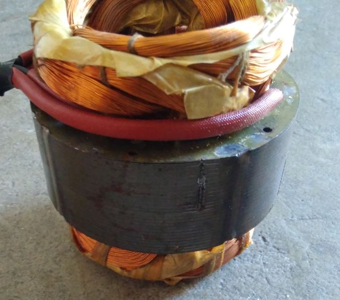

Messaggioda Foto Utentelorenzo01 » 25 set 2020, 9:03
l'isolamento fra avvolgimenti e carcassa è corretto e anche quello fra avvolgimenti, con una resistenza in continua di 36 ohm su tutti e tre, l'albero motore gira perfettamente senza attriti di alcun genere, lo statore si presenta direi bene considerando l'età

[5] Re: possibile surriscaldamento mola elettrica trifase
Messaggioda Foto Utentemir » 26 set 2020, 18:02
lorenzo01 ha scritto:l'isolamento fra avvolgimenti e carcassa è corretto e anche quello fra avvolgimenti, con una resistenza in continua di 36 ohm su tutti e tre
come hai misurato l'isolamento ed il valore di resistenza degli avvolgimenti ?
ho riletto il primo post, e..
lorenzo01 ha scritto:ho provveduto ad alimentare la mola in monofase tramite condensatore (l'unico che avevo a disposizione) da 25uf anche se da calcolo ne servirebbero circa 32uf
in effetti, seppur utilizzando formule empiriche il valore della capacità verrebbe di 35 uF, pertanto direi che potresti intanto provare con questo valore, e durante la prova misurare gli assorbimenti sulle fasi.
