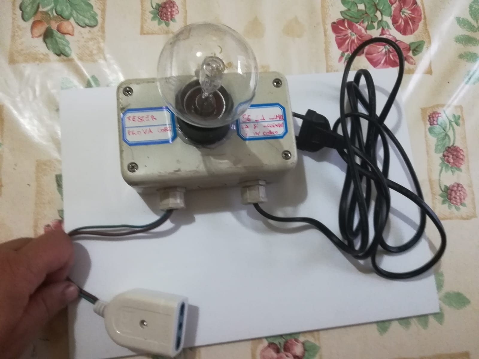

Max2433BO ha scritto:Secondo il mio parere sarebbe un doppione: così com'è se il led si accende e lampeggia hai già una indicazione del funzionamento del dispositivo.
O_/ Max
Si infatti ci ho pensato rovinerei l'estetica anche perche pur forando il pannellino frontale dell box non avrei poi l'alloggio dell led e non saprei neanche dove trovarlo...preferisco lasciarlo così...!
PS:nel tramente sono alla ricerca di una lampadina da 40W incandescenza/alogena che sembra che i led le abbiano fatte scomparire dalla circolazione che non dovrei ordinarla su internet qualcuna..sono 3 negozi nessuno le ha! Mah!...comunque mi conforta che a monte dell PCB il raddrizzatore non abbia corti e neppure a valle verificando il diodo Dz1 5.1 ed è sano...questa cosa mi fa pensare al circuito che è integro e mi conforta...! L'unico dubbio e il trasformatore che sè non trovo questa lampadina non posso testarlo! :(

mario663 ha scritto:(...) sono alla ricerca di una lampadina da 40W incandescenza/alogena che sembra che i led le abbiano fatte scomparire dalla circolazione (...)
E se facessi una serie di 10 lampadine da 24 V 21 W?
Sono le classiche lampadine da segnalazione (stop o indicatori di direzione) utilizzati sui mezzi pesanti (camion, autobus,...): queste dovresti poterle reperire tranquillamente ancora nella versione "ad incandescenza".
In questo modo otterresti l'equivalente di una lampadina da 240 V 21 W 210 W (thanks Foto Utentesetteali :mrgreen: ): per sicurezza mettiti gli occhiali da sole quando le usi. :lol:
O_/ Max

Messaggioda Foto Utentemario663 » 7 ott 2020, 11:25
Max2433BO ha scritto:E se facessi una serie di 10 lampadine da 24 V 21 W?
O_/ Max
Da qualche parte dovrei avere quelle a incandescenza o 20 o 25 W non mi ricordo bene credo che sè non troveró quella da 40 w più vhe altro era perché per sicurezza mi ero creato un box con un portalampada la lampadina a incandescenza che si nota è quella da 100W !

Messaggioda Foto Utentemir » 7 ott 2020, 12:00
mario663 ha scritto:mi ero creato un box con un portalampada la lampadina a incandescenza che si nota è quella da 100W !
Foto Utentemario663, se non riesci a procurarti un'incandescenza di potenza inferiore, puoi utilizzare anche quella limite da 100 W, buona l'idea del box con spina e presa :ok: ;-)

Messaggioda Foto UtenteChris1414 » 7 ott 2020, 12:22
Bello il box Mario, molto vintage..
La potenza della lampada che scegli è in funzione della corrente che vuoi "lasciar circolare" nel circuito in prova. Potenze maggiori significano maggiori correnti.. Per limitare di più servono potenze minori.

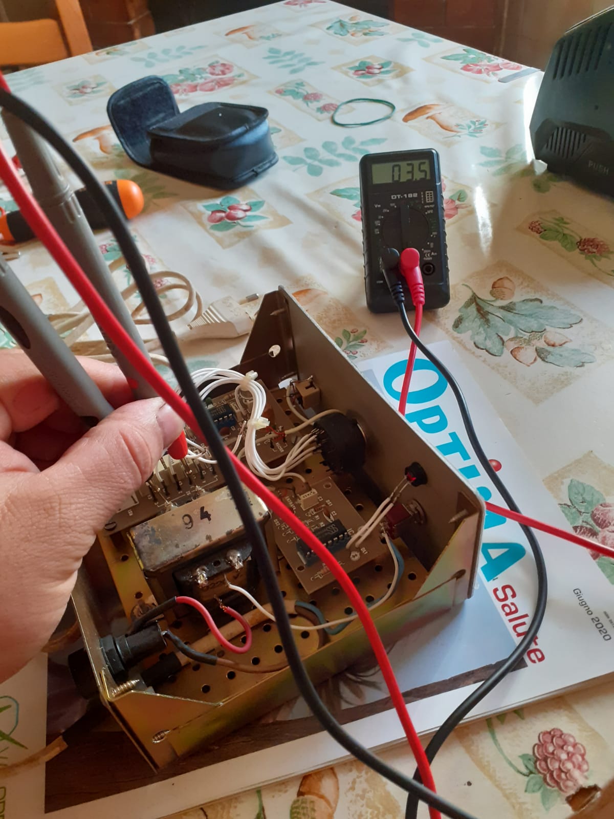

Messaggioda Foto Utentemario663 » 7 ott 2020, 12:46
Grazie per il box :-P ci tengo a riguardarmi dall alta tensione...infatti sè mi incoraggiate ancora di più ci provo con la lampadina da 100W ..... :-P ... Sull secodario a vuoto dovrei avere una tensione superiore ai 18 V AC giusto...!? mi bloccano quei 500 ohm sull primario....peró ora prendo coraggio e dó tensione!

Messaggioda Foto UtenteChris1414 » 7 ott 2020, 13:06
I valori che hai indicato sul trasformatore sono ok. Noi da questa parte però non possiamo essere certi che sia tutto "in ordine". La cosa importante è prendere sempre tutte le precauzioni del caso e tenere a mente che si sta lavorando con la tensione di rete, quindi, se hai controllato tutto e vuoi provare ad alimentare, lampada in serie e massima attenzione.

Messaggioda Foto Utentemario663 » 7 ott 2020, 14:33
Chris1414 ha scritto:I valori che hai indicato sul trasformatore sono ok.
Per una misura più precisa ho voluto ricontrollare una seconda volta la lettura ohmica dell trasformatore con dei puntali di buona manifattura sul primario mi trovo sempre 500 ohm sull secondario ho 3,5 ohm!
Chris1414 ha scritto:Noi da questa parte però non possiamo essere certi che sia tutto "in ordine". La cosa importante è prendere sempre tutte le precauzioni del caso e tenere a mente che si sta lavorando con la tensione di rete, quindi, se hai controllato tutto e vuoi provare ad alimentare, lampada in serie e massima attenzione.
Si lo só è infatti sto prendendo tutte le precauzioni possibili ora ho montato anche un interruttore su una prolunga che va alla spina in modo da stare alla larga dall box che sè è qualcosa intervengo con l'interruttore....per ora verificheró prima l'uscita dell secondario dell trasformatore!
