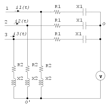

Messaggioda Foto UtenteDominick » 28 ott 2020, 16:34
Salve a tutti,
Vi scrivo poiché ho incontrato questo esercizio che non so proprio come risolvere!
Qualcuno potrebbe darmi una mano?

[2] Re: Esercizio Sistema Trifase
Messaggioda Foto UtenteIsidoroKZ » 28 ott 2020, 16:40
Hai risolto i problemi con FidoCadJ? Che cosa non va?

[4] Re: Esercizio Sistema Trifase
Messaggioda Foto UtenteMarcoD » 28 ott 2020, 17:22
Per capire se sei in grado e meritevole di venire aiutato,
pongo una domanda:
Quanto vale la tensione efficace di fase?

[5] Re: Esercizio Sistema Trifase
Messaggioda Foto UtenteDominick » 28 ott 2020, 17:46
Dovrebbe essere E=tensione efficace di fase= V(tensione di linea)/ (radice di 3)
Sto studiando già da 1 mese e mezzo questa materia e sono arrivato all'ultimo step, cioè i sistemi trifase :-|

[6] Re: Esercizio Sistema Trifase
Messaggioda Foto UtenteMarcoD » 28 ott 2020, 18:25
Nell'esercizio il carico ti pare simmetrico o asimmetrico?
Se fosse simmetrico quanto vale la tensione Voo' ?
In un carico monofase di 200 + i200, alimentato a 220 Vac, quanto vale la corrente in modulo e fase?
di conseguenza quanto vale la potenza attiva e quella reattiva ?
E in un carico di 200 - i200 ?

[7] Re: Esercizio Sistema Trifase
Messaggioda Foto UtenteDominick » 28 ott 2020, 21:02
Assolutamente simmetrico(intendi equilibrato, giusto?), ma non mi è mai capitato un esercizio del genere dove vuole sapere la tensione tra due carichi...istintivamente direi che la tensione Vo'o è pari a zero, dato che per un carico simmetrico(equilibrato) la Vo'o è nulla.
Per il carico monofase, la corrente dovrebbe essere pari al rapporto tra tensione ed impendenza.
La potenza attiva P è pari a RI^2, mentre la reattiva Q è pari a jXI^2.
Per il carico con la reattanza X negativa, cambiano modulo e fase della corrente e quindi anche tutto il resto.

[9] Re: Esercizio Sistema Trifase
Messaggioda Foto UtenteDominick » 29 ott 2020, 19:32
La mia maggiore difficoltà stava nel determinare la tensione letta dal voltmetro, ma da quanto ho capito è nulla...
Per il resto penso di sapermi districare, quindi grazie a chi mi ha dato una mano a capire!
