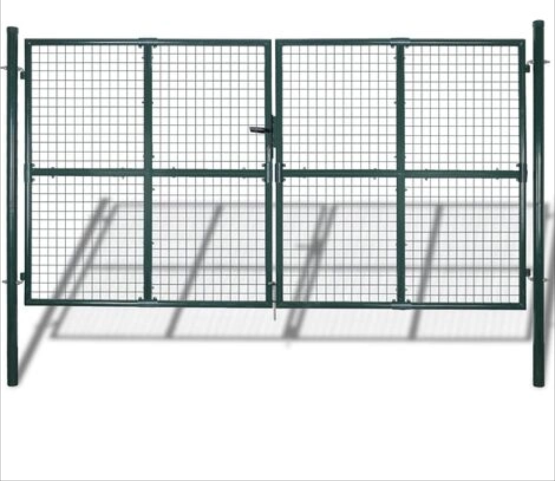

setteali ha scritto:se metti qualche foto ci si può ragionare .
Se si apre verso l'esterno , è semplice , una barretta che scende a 90° e va sul montante dell'altra anta.
fatto cosi:
ma invece della maniglia , per chiudere dall'esterno, c'e' quel gancio ad uncino che ho detto
invece dall'interno non c'e' niente per chiudere, quindi quando vado dentro resta aperto

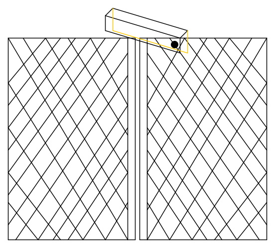

Una foto aiuterebbe. Si potrebbe mettere un perno al gancio e con un foro attraverso il montante portare il rinvio all'interno. Poi maniglia, sbarretta, quello che ti capita. per poterlo ruotare
Non andrebbe guardato, ma è il solo disegno che sono riuscito a fare con fidocadj e mi auguro che si possa capire cosa intendo.
In pratica è una U della larghezza del profilato del cancello imperniata su una anta nella parte alta e quando si abbassa va a prendere l'altra anta.
N.B. la U , dalla parte dove è imperniata, va liberata nella parte superiore per permettere di girarsi.
Se è sufficientemente lunga e alta tiene chiuso il cancello dal vento.

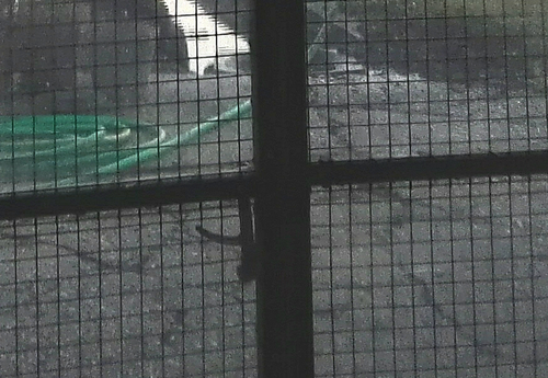

grazie a tutti,

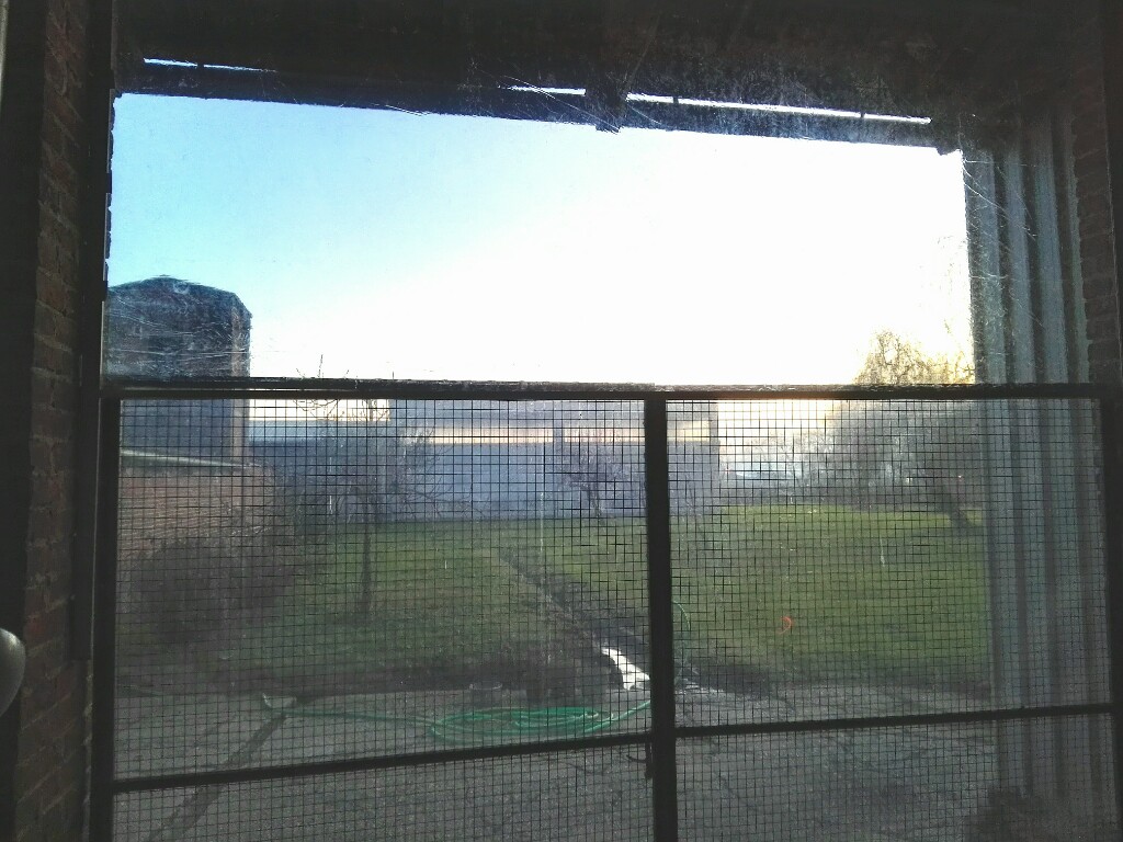

ecco una foto dall'interno
purtroppo c'era poca luce e quindi e' venuta male

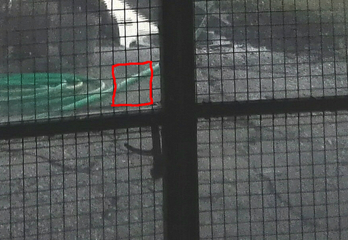

ecco la parte centrale ingrandita da cui si vede il gancio esterno di cui parlavo
notate che sembra una rete, ma in realta' applicato sulla rete c'e' una lastra di plastica trasparente (ed anche sopra al cancello in realta' il cielo si vede attraverso una tenda trasparente (la famosa tenda che ho messo, di cui parlavo in altro thread))

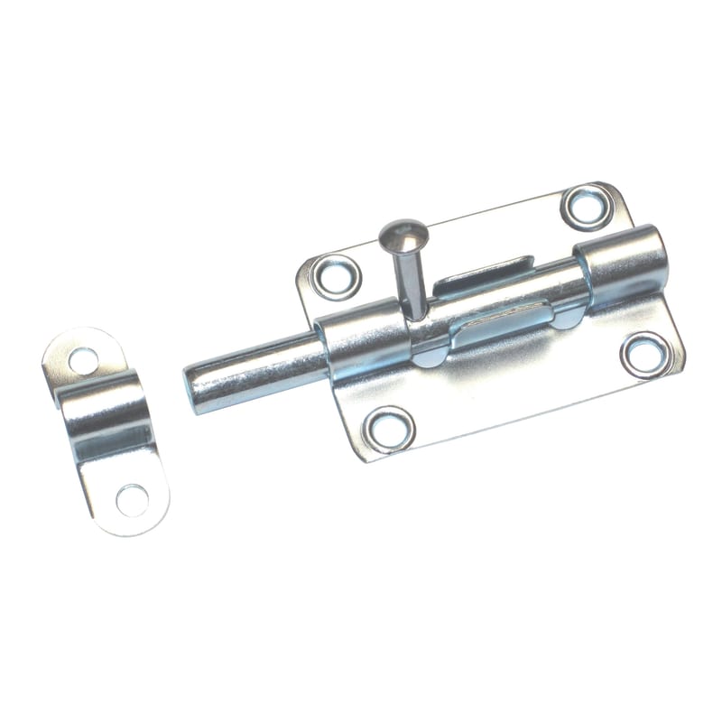

poi qui , pee dare un'idea, l'immagine di un chiavistello (finalmente mi e' venuto il nome, scusatemi) con tondino scorrevole che ho tentato di fabbricare artigianalmente con le due C
effettivamente il chiavistello funziona solo se uno dei due battenti e' fisso...se entrambe si muovono non va bene...a meno di farne uno molto lungo...
invece il gancio tirando, tiene le due ante chiuse una vicino all'altra...
oppure forse bisognerebbe avere un chiavistello-gancio, che tiene anche lungo il suo asse

Ti basta applicare una sbarra solidale con il gancio.
Una cosa così:
Una cosa così:
perché, più semplicemente, non elimini un po' di rete, in modo da poter infilare la mano e muovere il gancio anche dall'interno?
Esempio la parte all'interno del quadrato rosso
Max
