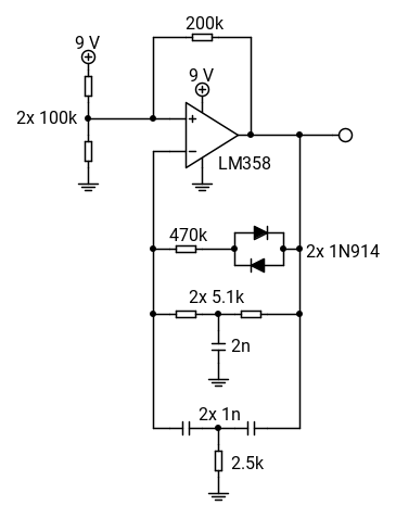

Salve.
Girando in rete mi sono imbattuto in questo schema. Non ricordo più il sito da dove l'ho preso, solo che non c'era nessuna indicazione riguardo la frequenza ottenuta. C'è un modo per calcolarla in base al valore dei componenti usati?
Grazie!

Sembra un oscillatore a Ponte di Wien.
Prova a vedere in rete

Prendo per buono lo schema e cerco soltanto la frequenza alla quale le due celle a T contengono le stesse impedenze come modulo. Cioè una capacità da 1nF presenta 5,1 kohm, oppure da 2nF presenta 2,5kohm . Viene 200 krad/sec cioè 32kHz.

Proseguo la discussione su un argomento più sottile:
confrontando fra loro l'oscillatore a doppio T e quello a ponte di Wien, quali sono i pregi/difetti
delle due configurazioni ?
Il ponte di Wien pare preferibile perché richiede solo 2 C e 2 R rispetto alle 3 C e 3 R del doppio T.
Sicuramente il Wien è più adatto a un oscillatore a frequenza variabile dato che basta variare
due C (condensatore variabile doppio come il primo oscillatore Hewlett Packard del 1937 nel garage) o due R (potenziometro doppio)
La configurazione a doppio T presenta vantaggi nella stabilità della frequenza ?? Non lo so.

EcoTan ha scritto:Prendo per buono lo schema
e non è un po' strano che le celle a T non siano terminate su una impedenza di carico?

Nuova per me l'idea di sdoppiare la tensione di uscita quindi applicare la sovrapposizione degli effetti. Le due celle si caricano a vicenda quindi lo schema non sarebbe strano.

La simulazione mostra un'oscillazione a 29kHz
