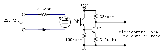

Messaggioda Foto Utentestefanopc » 12 apr 2021, 13:55
La fotoresistenza è molto lenta mentre il led lampeggia per un tempo molto breve.
A mio parere meglio un fotodiodo / fototransistor anche di recupero.
Hai qualcosa già in casa?
Non considerare i componenti di sinistra ma solo quelli connessi al fototransistor .

[15] Re: Lettura impulsi led contatore enel
Messaggioda Foto Utentecalida82 » 12 apr 2021, 14:37
Non so, alcuni dicono che i phototransistor si possono trovare nelle tv o nei vecchi mouse con le palline, li ho entrambi ma sono tutti e due neri (immagino ricevitore di infrarossi ed hanno 3 pin) vanno bene lo stesso?

[17] Re: Lettura impulsi led contatore enel
Messaggioda Foto Utentestefanopc » 12 apr 2021, 15:44
Si sono quelli neri con tre pin.
Se vedi l'articolo c'è anche la foto.
https://www.electroyou.it/stefanopc/wik ... incontrano
Potresti attaccare insieme gli esterni (nel mio caso i due emettitori) così lavorano in parallelo.
Se poi vedi che funziona e vuoi fare le cose per bene si può usare un fototransistor per la banda visibile privo di filtro infrarosso.
Bpw34 o Osram SFH310 versione trasparente.
Un tubetto nero potrebbe aiutare.

[18] Re: Lettura impulsi led contatore enel
Messaggioda Foto Utentecalida82 » 12 apr 2021, 21:54
i fototransistor li ho recuperati, ma per usarli come interruttore devo per forza usare un secondo transistor?

[19] Re: Lettura impulsi led contatore enel
Messaggioda Foto Utentestefanopc » 12 apr 2021, 22:11
Io ho utilizzato lo schema che ti ho mandato qualche messaggio fa e funziona discretamente.
Il problema vero è che il mio è alimentato a 5V mentre se ho ben capito tu lo alimenti a 3,3V.
Andrebbe verificato ed eventualmente modificato per la nuova tensione di alimentazione.
