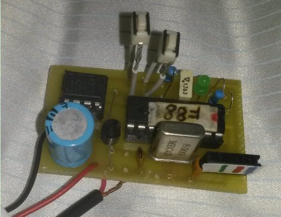

Bene, dopo alcune settimane l’idea ha preso forma, e nella foto che segue potete osservarne alcuni aspetti; dove sono visibili oltre al pic, il quarzo, la eeprom, il led verde, il connettore per la seriale ed i due pulsanti, uno per avviare la registrazione e l’altro per riversare tutto sul p.c.

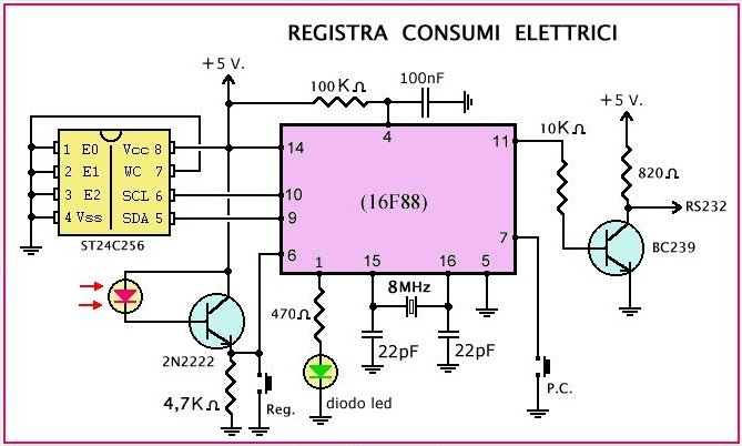

Le dimensioni contenute e l’esiguo numero di componenti usati, sono la diretta conseguenza dell’uso del microcontrollore programmato in modo opportuno, su cui gravano tutti i compiti da eseguire appresso elencati:
a) Implementare un cronometro con risoluzione di 1ms.
b) Eseguire la lettura tramite il fotodiodo.
c) Eseguire i calcoli.
d) Salvare i risultati sulla eeprom.
e) Implementare una porta seriale.
f) Trasferire i dati dalla eeprom al p.c.

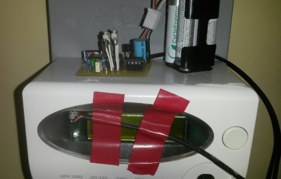

Ecco il marchingegno in funzione....
Il corretto funzionamento è confermato dal led verde sulla basettina, che lampeggia in sincronia con il led rosso sul contatore, questo accade solo quando il fotodiodo è posizionato correttamente sul led rosso del contatore.
La registrazione può essere interrotta in qualsiasi momento togliendo alimentazione al circuito, oppure, si interrompe automaticamente dopo che lo spazio sulla eeprom è completamente esaurito, evento segnalato dal led verde che rimane acceso fisso.

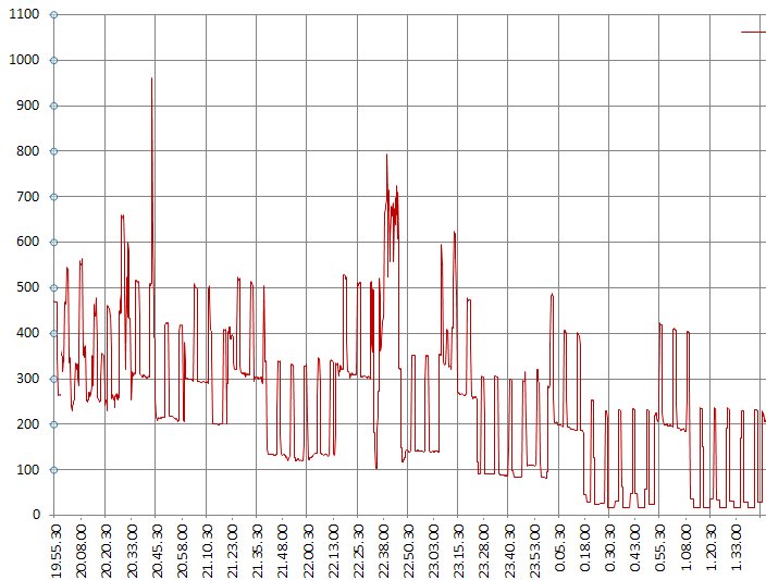

Nella figura che segue invece, è visibile una parte del grafico che è venuto fuori, dalla registrazione eseguita sul cantatore di casa mia durata tre giorni.
I picchi con cadenza regolare, presenti praticamente sempre, sono dovuti alla potenza assorbita dal riscaldatore del mio acquario, dove all’interno la temperatura non scende mai sotto 26 °C circa.
Durante le ore notturne, escludendo i picchi del riscaldatore, rimane la sola potenza assorbita dall’alimentatore del citofono, durante le ore diurne invece e per brevi periodi, ai picchi di cui prima, si sommano gli effetti della potenza assorbita dal lampadario, dal frigorifero o da entrambi contemporaneamente.
Insomma, dal grafico si possono trarre anche altre informazioni relative alle nostre abitudini quotidiane ed all’uso di alcuni elettrodomestici, come il ferro da stiro, la lavatrice, etc.
