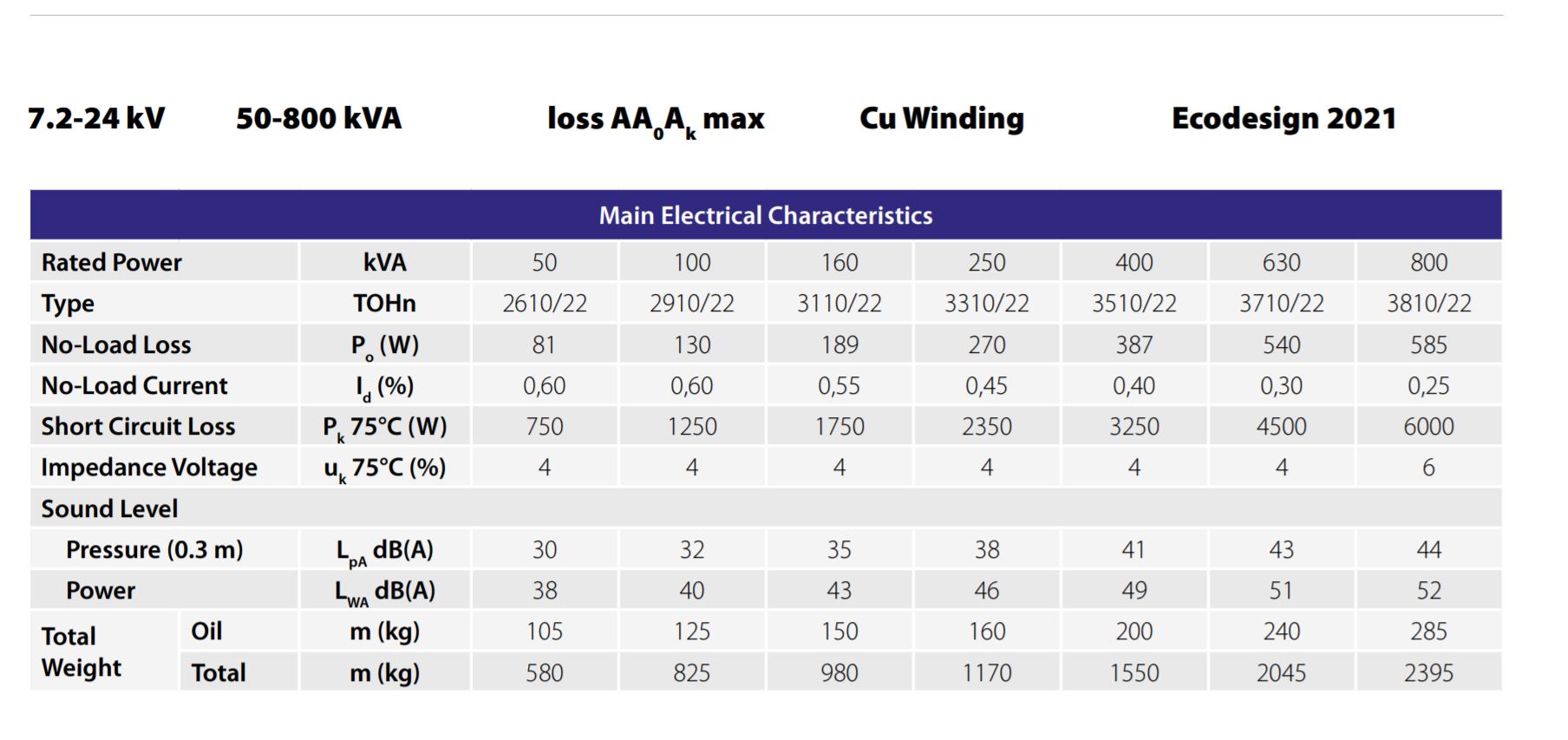

fpalone ha scritto:Con i recenti trasformatori, con acciai magnetici "moderni", il picco di efficienza si raggiunge con un carico del 35-40% circa; quindi, in caso di caricamento più o meno costante, sovradimensionare un po' potrebbe avere dei risvolti economici positivi.

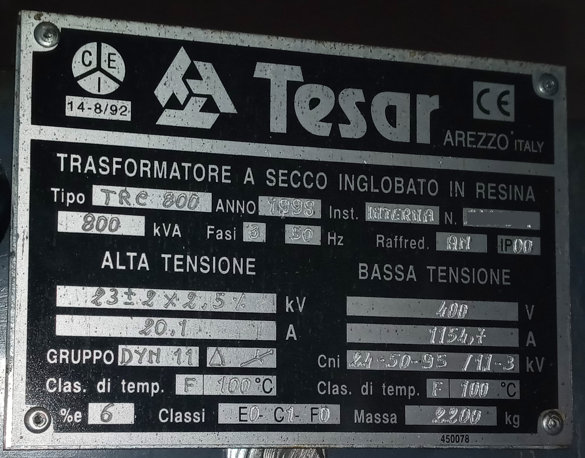

....comincio a pensare che sia un banalissimo errore di trascrizione in bolletta, che si trascina da tempo.... :-)
Grazie per gli interventi
eccolo
Questo non lo sapevo, ma come la mettiamo con l'energia reattiva in eccesso e il conseguente cosfi basso?
Noi abbiamo un utente MT con 3 trasformatori da 160 kVA costantemente alimentati, l'utenza ha via via negli anni dismesso alcune zone (era un residence ora parzialmento suddiviso in tre utenze diverse) e ora hanno un prelievo di potenza massimo di 30 kW, consumi bassi e un prelievo di reattiva alle stelle.

MSilvano ha scritto:come la mettiamo con l'energia reattiva in eccesso e il conseguente cosfi basso?
Distinguiamo tra i trasformatori vecchi, come quelli del cliente di cui parli, e trasformatori moderni.
Per trasformatori moderni, il picco di efficienza si sposta verso caricamenti inferiori e la potenza reattiva assorbita a vuoto è veramente bassa: riporto nel seguito un estratto di catalogo.
Trasformatori nuovi da 160 kVA hanno il punto di massima efficienza al 33% circa del carico; con una corrente a vuoto dello 0.55% assorbirebbero meno di 0.9 kvar di potenza magnetizzante.
Per macchine vecchie le cose potrebbero invece essere diverse: maggiori perdite e correnti magnetizzanti e quindi un punto di massima efficienza spostato verso caricamenti più alti.
Certo, 3 x 160 kVA per alimentare 30 kW è un bel sovradimensionamento :mrgreen:
