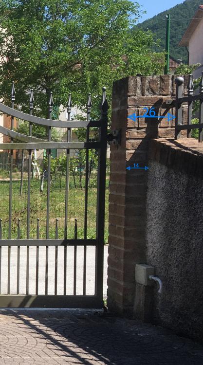

Un saluto a tutti ho bisogno di un vostro consiglio su un aqcuisto già fatto, anche se il pacco deve ancora essere spedito
Si tratta di una automazione per un cancello battente a due ante lunghe ognuna 165cm peso 70kg allego foto,la scelta è caduta su BFT Phobos BT A40, mi preoccupa il fatto che il cancello è stato fissato nel centro della colonna, centro cerniera spigolo colonna misura 13cm. Ora la BFT mette a disposizione una applicazione per scegliere le quote di installazione "BFT Easy Set", Come risultato mi da: I parametri inseriti danno come risultato una z minore di quella misura minima stabilita, rivedere i parametri inseriti. Z che sarebbe la lunghezza della staffa che serve a fissare il motore sulla colonna
Veramente prima di fare l'ordine mi sono consigliato con un elettricista che tra l'altro usa BFT ho chiesto anche al venditore entrambi affermano che i 13cm la misura tra centro cerniera cancello e spigolo colonna non sono tanti è una distanza abbastanza normale, assicurandomi che se ci dovessero essere problemi modificando le staffe si risolve comodamente.
Voi cosa ne pensate?

Se non ho capito male si riferisce allo spazio utile di 13 cm per il motore ..

Per aiutarti servirebbero i dati della dimensione del pilastro e posizione delle cerniere del cancello e i disegni di montaggio dell'attuatore, ho cercato sul sito BFT ma non li ho trovati.
Ho fatto pochi montaggi di automazione ma mi ero sempre fatto montare le cerniere del cancello nella corretta posizione conforme al disegno delle istruzioni di montaggio.
Una eccessiva distanza tra l'asse di rotazione del cancello e l'asse dell'ancoraggio
dell'attuatore non ottieni la completa apertura dell'anta
Senza dati non è possibile aiutarti

Nei 14 cm fra spigolo pilastro e muro il motore c'entra (11cm), credo non vi siano problemi.

Messaggioda Foto UtenteOrsacchiotto » 9 ago 2021, 12:58
mir ha scritto:Se non ho capito male ..
Esatto

Messaggioda Foto UtenteOrsacchiotto » 9 ago 2021, 13:08
giannid19 ha scritto:Per aiutarti servirebbero i dati
La colonna è alta circa 170 cm e larga 25 cm la cerniera cancello è posizionata al centro della colonna a 13 cm dallo spigolo colonna interno
Disegno montaggio forse ti riferisci a questo? https://ibb.co/tBbH2Nf
