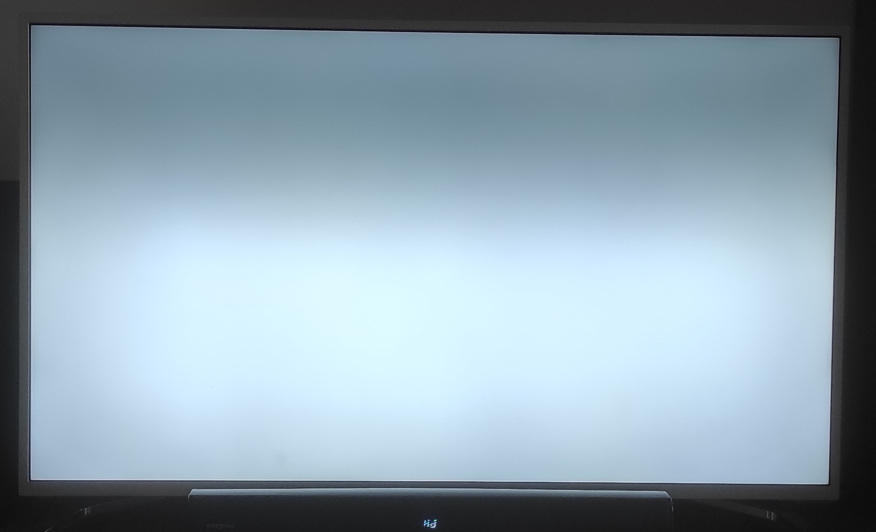

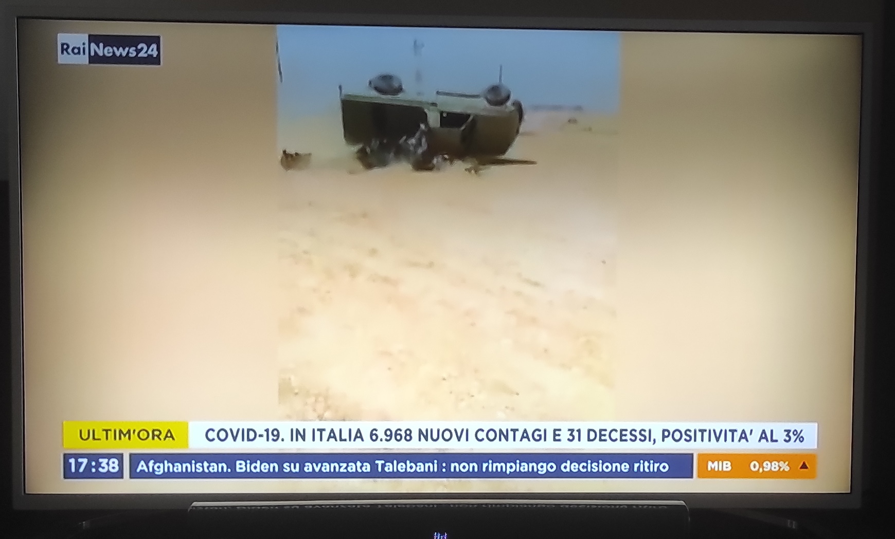

Salve, come si può intuire dal titolo, oggi sul mio tv philips 43PUS6501/12 è apparsa una barra nera orizzontale in alto, secondo voi è una striscia di led bruciata?
allego le immagini che credo parlino da sole,
in questo caso vi affidereste a ricambi del genere?
https://it.aliexpress.com/i/32971469291.html
grazie in anticipo per le risposte!

:-k a me non sembra un difetto di retroilluminazione, in genere con la retroilluminazione guasta lo schermo è nero/buio, la verifica poi diventa semplice; puntando una luce sullo schermo (tipo quella offerta dallo smartphone) si vede in parte la riproduzione del canale video sintonizzato.
Credo che il guasto interessi un'altra sezione del tv.
Io farei un passaggio nella verifica delle tensioni di uscita della sezione alimentatore. ;-)
peppe85 ha scritto:vi affidereste a ricambi del genere?
mi affiderei a ricambi che offrono le stesse caratteristiche tecniche di quelli installati nel tv, pertanto come prima cosa occorre rilevare quelle del componente originale.

mir ha scritto:puntando una luce sullo schermo
la dovrei puntare da dietro o sbaglio? quindi smontando il tv. diciamo che le immagini si vedono, la c'è questa barra più scura in alto

:roll:
le foto che hai postato prima del tv erano senza immagini, ora sono con immagini riprodotte .. mi son perso qualcosa ..

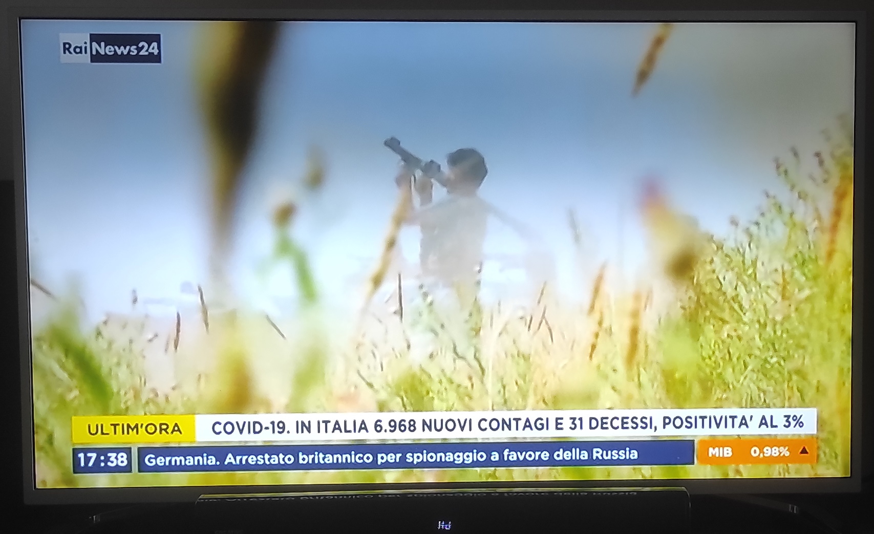

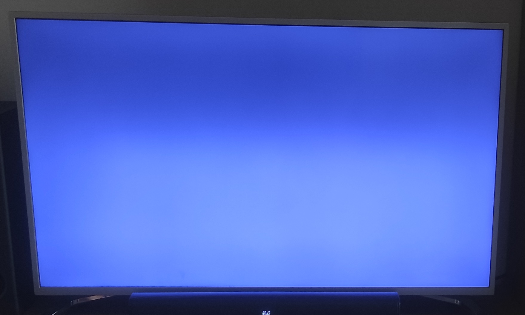

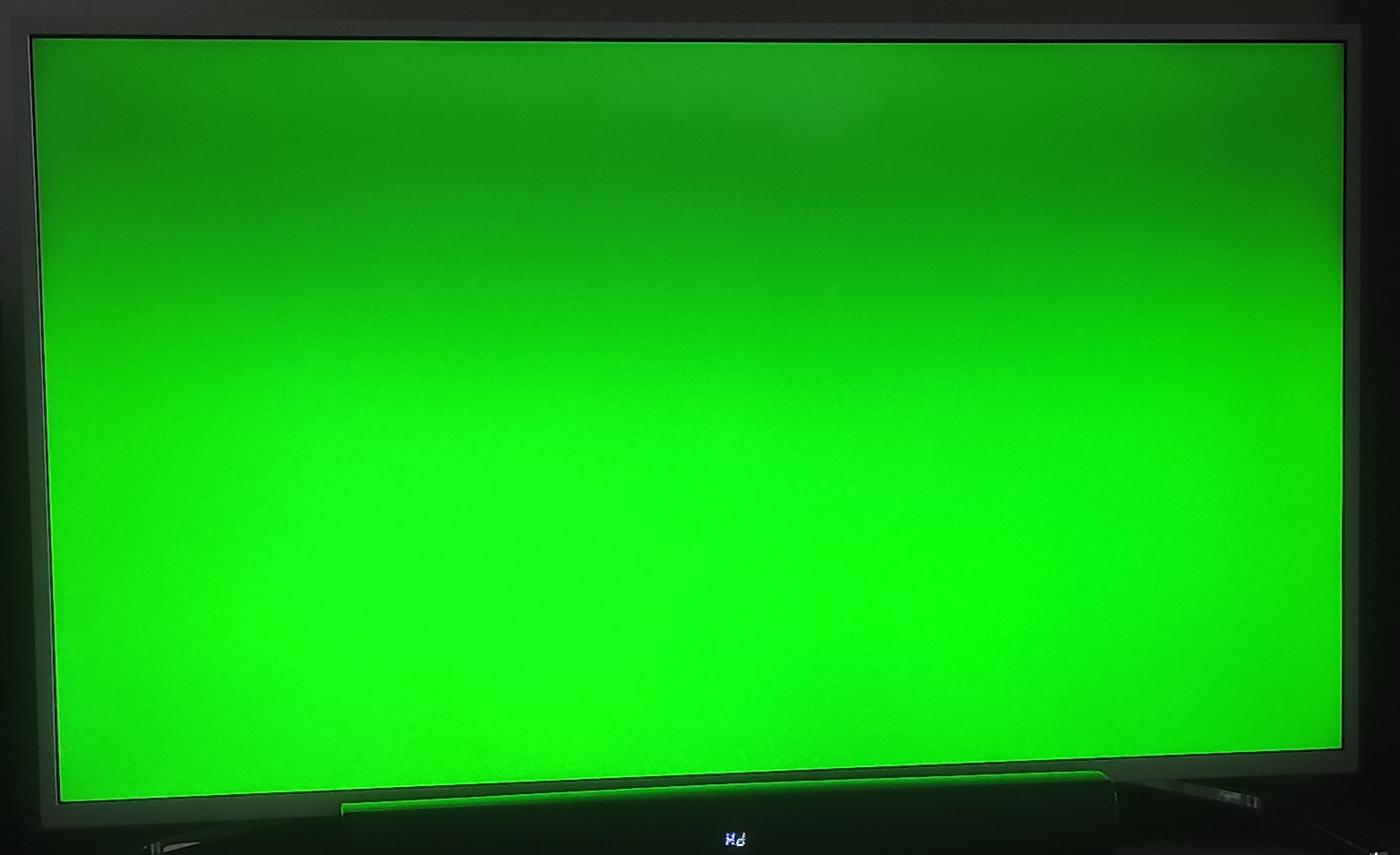

Messaggioda Foto Utentepeppe85 » 11 ago 2021, 17:48
scusami mir, le prime erano per far vedere la barra scura in alto (era un video su youtube con la riproduzione dei colori a pieno schermo), le ultime due sono con la tv accesa su un canale, e si vede l'effetto della barra scura

Messaggioda Foto UtenteDuffr » 11 ago 2021, 18:01
Potrebbe essere anche una sola striscia led. In quel TV le strisce sono orizzontali. Siccome solitamente le strisce sono tutte collegate in serie, spesso c'é un controllo della corrente che viene usata dai led e, se non si attesta a un certo livello, l'alimentatore va in protezione spegnendo tutto.
Vedi tu quanto ci vuoi lavorare, io ti consiglio, a questo punto, di verificare le barre. Se dovesse essere quella unica che non funziona le cambierei comunque tutte, per 2 ragioni:
# 1) su internet trovi i kit completi a prezzi abbordabili;
# 2) se sono tutte in serie e una non si accende perché é in quasi-corto, ma l'alimentatore non se ne accorge, allora le strisce funzionanti si trovano attraversate da più corrente e quindi, questione di giorni-settimane-mesi, se ne fulmina un'altra.
Occhio al quando muovi il pannello e ai cavi flat che sono a esso incollati nella parte inferiore :!:

Messaggioda Foto Utentemir » 11 ago 2021, 18:14
peppe85 ha scritto:si vede l'effetto della barra scura
certo, avevi centrato al primo topic : retro illuminazione_barre led ..perdona, le prime foto mi hanno depistato.. ;-)
E' fondamentale verificare le barre che monta quel tv, sia per il tipo di installazione, che per la tipologia di barra (se utilizza led on lenti o meno e che tipo/numero di led_barra) e la sua tensione di alimentazione, potrebbe avere anche una serie di barre collegate in serie, o in parallelo o serie/paralello _ verifica prima di acquistare. ;-)
