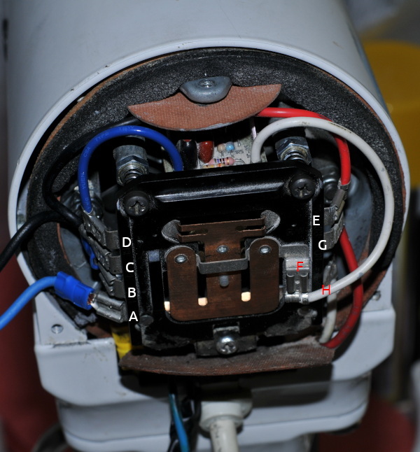

Rieccomi qui ragazzi, ho nuovamente smontato l'impastatrice ed ho verificato che tutti le connessioni (presa, filtro RF e piastra di velocità) sono ok. Rimontato tutto ho dato corrente ed ancora non parte, così ho misurato con il tester le tensioni ai vari morsetti della piastra posteriore, a velocità da 1 al massimo:
A & B = 226V (corrente in uscita dal filtro RF)
C & D = 0V (morsetti in ingresso alla scheda triac)
E & F = 0V (morsetti in uscita dalla scheda triac)
G & H = 0V (morsetti che vanno al motore)
Ipotizzo che sia danneggiata proprio la piastra di gestione della velocità, sbaglio?

Immagino tu abbia usato la misurazione di tensione alternata.LorisP ha scritto:ho misurato con il tester le tensioni ai vari morsetti della piastra posteriore
Comunque, non so se e utile, ma conviene fare un test di continuità dei contatti della scheda di controllo a spina staccata (sul tester c'é un simbolo apposito, di solito accompagnato da un beep acustico, altrimenti usi la misura di resistenza con fondo scala minore tipo 200 ohm).
Sul service manual ( QUI )spiegano come dovrebbe funzionare la scheda di controllo (prime pagine). E verso le pagg. 38-40 c'é lo schema dei collegamenti.
Io l'ho interpretato così (usando le tue lettere):
A viene dalla "fase" della spina di alimentazione e risulta collegato ad H con un interruttore a lamina (che probabilmente si attiva quando passi da OFF a 1, pressato dalla leva).
B viene dal "neutro" della spina di alimentazione. B e C sono collegati tra loro, poi C va a un anodo del triac.
E e G mi sembrano collegati tra loro; non sono riuscito a capire se anche D é collegato con loro.
F poi dovrebbe comandare, tramite vari partitori sulla scheda, il gate del triac assieme a D ed E.
Su alcuni forum americani dicono che non c'é un TRIAC bensì un DIAC, su altri confermano invece per il triac. Io tra i primi messaggi mi ero confuso e avevo scritto una sigla trovata su un service manual. Chiedo agli altri, é il caso di rileggere la sigla del componente o la situazione potrebbe rimanere tale e quale?

Esatto, ho misurato la corrente alternata dei morsetti mentre c'era tensione. Ecco invece delle stesse misure, le resistenze ad apparecchio staccato dalla rete elettrica:
A & B = 0,999 M ohm (corrente in uscita dal filtro RF)
C & D = 33,4 M ohm (morsetti in ingresso alla scheda triac)
E & F = 0,3 ohm (morsetti in uscita dalla scheda triac)
G & H = 44,9 ohm (morsetti che vanno al motore)
Il modello esatto della mia planetaria nel manuale del link riportato da Daniele, è a pag. 39, quello che monta il filtro RF.
Visto che il motore funziona perfettamente collegato ad un alimentatore da 12Vdc e 5A, non faremmo prima ad eliminare questa maledetta piastra di controllo (che regola le velocità avvicinandosi/allontanandosi dal centrale del rotore) piazzando una schedina che, tramite uno switch bipolare, fornisca fisso circa 220 V/40W al motore? Tanto basterebbe per farla funzionare alla velocità 1, ampiamente sufficiente per le mie esigenze.
