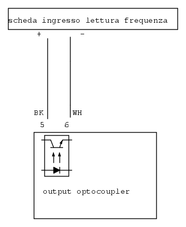

Ciao. In un precedente mio post avevo il problema di far leggere l'uscita di un transistor voltage free ad una scheda di acquisizione frequenza (in un pannello di controllo).
I fili uscienti da 5 e 6 sono bianco e nero.

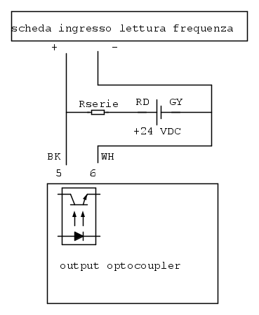

Per risolvere il problema ho confluito il 24 VDC del pannello e una resistenza di pull up e il sistema funziona.
Rimane però la questione del fatto che ora mi trovo che nello stesso morsetto arrivano colori di fili diversi (rosso con nero e grigio con bianco) e, credo, che per le norme questo non sia accettabile. Come potrei "sistemare" la faccenda ? grazie

Sostituisci i fili con altri aventi i colori correntti.

Messaggioda Foto UtenteMarcoD » 22 nov 2021, 11:59
rosso con nero ? al morsetto nero arriva il reoforo di un resistore che colore adopera?
I colori di uscita dell'optocoupler paiono errati:
Devono essere BK nero negativo, WH bianco open collector
Cambia optocoupler :-)
Ma è così importante ?

Messaggioda Foto Utentestardust79 » 22 nov 2021, 14:42
non so... io non sono un progettista elettrico, magari mi sto facendo pippe mentali.
ma se in un quadro hanno messo convenzionalmente i fili rossi (+) e grigio (-) per le alimentazioni e nero (+) e bianco (-) per i segnali cosa si fa?
Prima della modifica i due "comparti" erano separati, ora si "mischiano".
La mia domanda è se si puo' fare questa cosa secondo le norme (le norme consentono di far arrivare nello stesso morsetto fili di colori diversi?), se ci sono eventuali limitazioni e come fare il piu elegantemente possibile la modifica (sia da schema che nella realtà).
Grazie.

Ho meditato:
Il tuo schema di principio non evidenzia le connessioni del ritorno alimentazione e dell'eventuale isolamento galvanico dei vari alimentatori.
Con la tua connessione fra il ritorno 24 V con il comune ingresso tachimetrico potresti
aver messo in connessione i due ritorni, che precedentemente erano forse isolati fra loro.
Potrebbe non piacere al progettista del sistema.
Ma non farti troppi problemi, se funziona, se non si è spostato lo zero dei vari strumenti/canali analogici, non sono aumentati i disturbi, va bene così. :-) O_/

Messaggioda Foto Utentemir » 22 nov 2021, 20:41
In genere, nei circuiti in bassissima tensione, nei circuiti elettrici di automazione industriale, la codifica dei colori utilizzata, è il marrone per il positivo, azzurro per il negativo, e per i sensori si utilizza il nero o il bianco come riferimento per il positivo di uscita.
Il sensore che hai indicato con conduttori nero e bianco,siamo sicuri che siano i suoi conduttori/colori originali ?.. :-k

Messaggioda Foto Utentestardust79 » 23 nov 2021, 6:09
mir ha scritto:Il sensore che hai indicato con conduttori nero e bianco,siamo sicuri che siano i suoi conduttori/colori originali ?.. :-k
si. non conosco le norme. ma nei pannelli di controllo industriali (anche fatti da diversi manufacturer) vedo che i sensori di campo hanno il nero e il bianco rispettivamente positivo e negativo.

Messaggioda Foto Utentemir » 23 nov 2021, 19:46
stardust79 ha scritto:vedo che i sensori di campo hanno il nero e il bianco rispettivamente positivo e negativo.
I sensori cosidetti a 4 fili, hanno il conduttore bianco e nero, ma rappresentano due diverse tipologie del segnale di uscita, e comunque positivo rispetto al GND (ovviamente mi riferisco a sensori di tipo PNP) che in genere è di colore azzurro, mentre il positivo è di colore marrone.
Quindi i colori bianco e nero ci possono stare.
Ora solo per curiosità, potresti postare un collegamento tipo con i colori che hai indicato ed il riferimento del sensore ?
