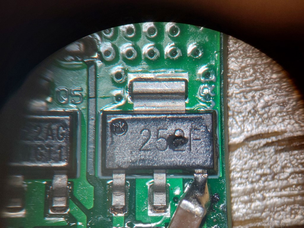

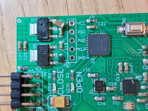

Ho una scheda RF con un componente evidentemente bruciato.
E' marcato 252F il produttore semnra RK
Avete idea di cosa potrebbe essere?

Ha tutta l'aria di essere un regolatore lineare di tensione.

La scritta dice VR1, dovrebbe stare per Voltage Regulator 1

Messaggioda Foto Utenteclaustro » 28 nov 2021, 15:10
Anche io immaginavo ma come faccio a capirne le caratteristiche secondo voi?

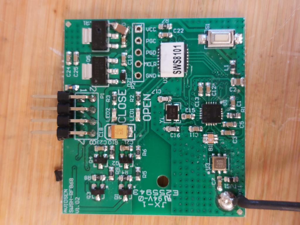

Che tensioni ha la scheda in entrata ed uscita?

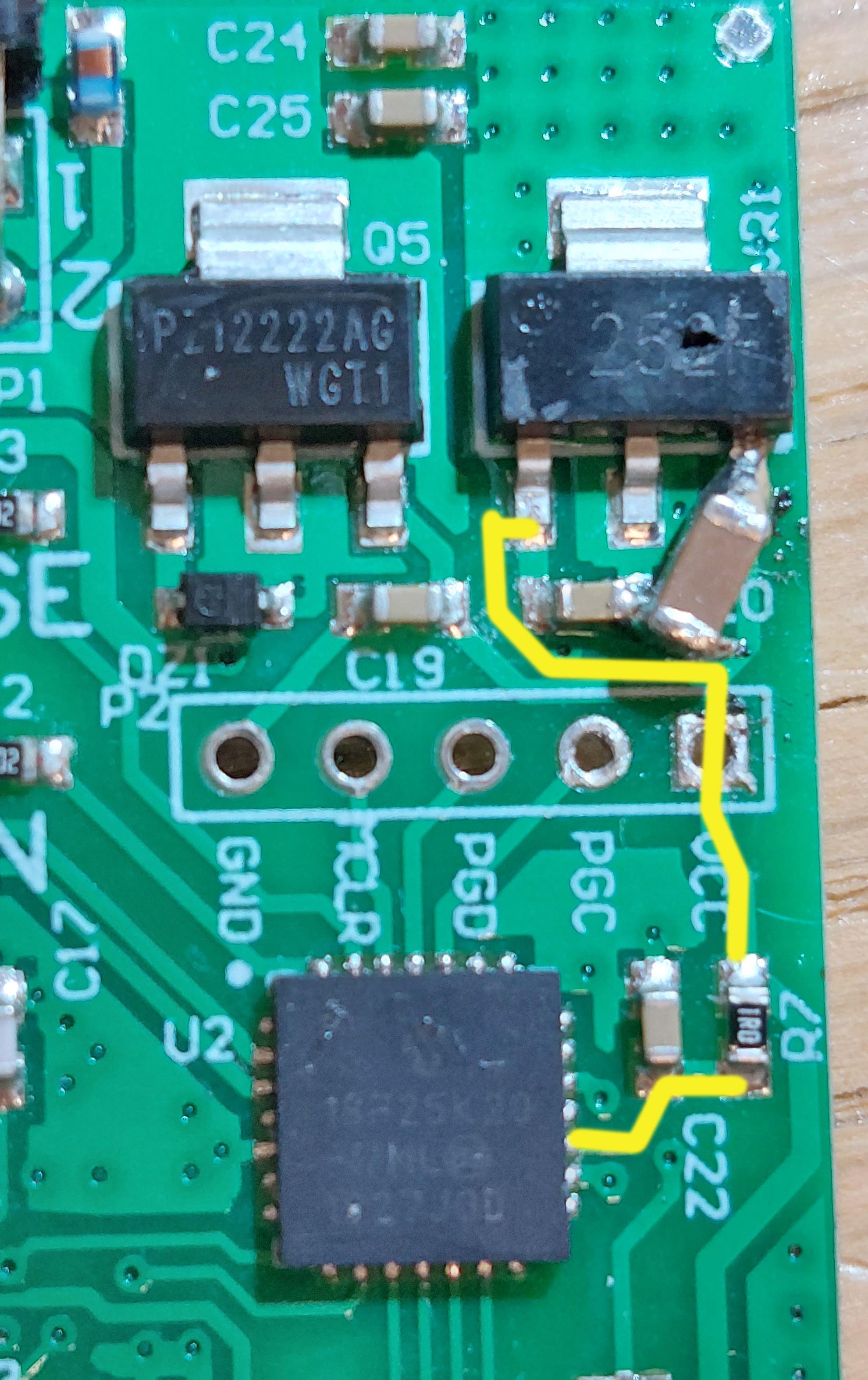

La scheda in entrata dovrebbe avere 30v.
Se ho visto bene questo regolatore va ad alimentare un
chip PIC18F25K20 https://www.microchip.com/en-us/product/PIC18F25K20 che ha un range da 1.8 a 3.6v passando da una resistenza da 1ohm

Messaggioda Foto Utentealev » 28 nov 2021, 15:56
Nella serie L78xx ne esiste uno che esce regolato a 3.3 V, come ingresso ha max 30 V
Potrebbe essere quello giusto

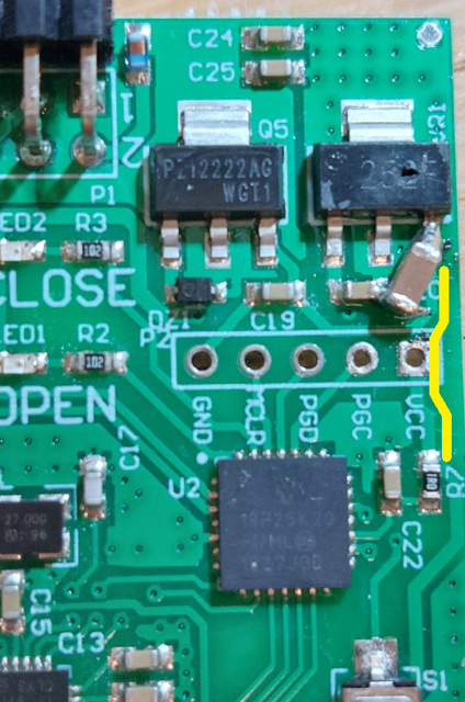

claustro ha scritto:Se ho visto bene questo regolatore va ad alimentare un chip PIC18F25K20 https://www.microchip.com/en-us/product/PIC18F25K20 che ha un range da 1.8 a 3.6v passando da una resistenza da 1ohm
Alimenta il PIC ma dal piedino di destra, come sarebbe corretto se il regolatore fosse (come probabilmente è) un µA78Mxx.
Visto il foro nel package, verifica se i due pin laterali sono in cortocircuito. Se lo sono a mio avviso puoi buttare il tutto, 30 volt sul PIC sono sicuramente mortali.

Messaggioda Foto Utenteclaustro » 28 nov 2021, 23:33
Ho controllato i due piedini laterali non sono fra loro in corto

claustro ha scritto:(...) Avete idea di cosa potrebbe essere?
Secondo la bibbia SMD-codes Databook 2012 corrisponde ad un regolatore di tensione della serie XC/XE6216, per la precisione XC6216D332FR: 3,3 V \pm \; 2 %
