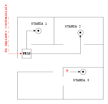

Messaggioda Foto Utentethemisterx » 30 nov 2021, 13:42
attenzione, non ho 5 televisori.
come ho scritto all'inizio, devo rendere il segnale sicuro in 3 stanze.
allora la situazione è questa:
innanzututto purtroppo chi fece i lavori negli anni 70' 80' non ha creato un vero e proprio impianto, per cui è impossibile dire quali componenti sono stati utilizzati.
detto questo nella cucina che ovviamente è vicina all'ingresso e dove suppongo ci sia il famoso cavo servito dal condominio, il segnale è abbastanza buono.
è intervenuto l'anno scorso l'antennista, ha montato l'apparecchio di cui allego l'immagine, ma essendo i cavi credo vecchi bisogna solo fare meglio i collegamenti
nella stanza 2 è stata fatto un lavoro obrobrioso, ovvero hanno fatto passare il cavo all'interno del incasso della serranda. ovviamente il cavo si è staccato, ma il segnale è buono.
nella stanza 3 invece c'è il cavo di cui ho accennato più volte, quello di cui purtroppo non conosco la situazione.
cioè non saprei dire se ha la cassetta di derivazione.
l'unica cosa sicura al 99% è che quando è venuto l'antennista se non sbaglio mi ha chiesto se mi serviva una presa che si trova in quella stanza e credo l'abbia "disabilitata".
spero che ora io sia riuscito più o meno a fare un quadro della situazione

themisterx ha scritto:devo rendere il segnale sicuro in 3 stanze.
tre stanze, ovvero tre prese tv, pertanto non credo sia un problema distribuire il segnale alle rispettive prese, ovviamente con l'idea che il cavo sia stato posato correttamente, e non sia lungo chilometri. ;-)
Per posato correttamente intendo, posato all'interno dei tubi di distribuzione dell'impianto, e correttamente collegati alle rispettive prese, e che sia integro;
themisterx ha scritto: nella cucina che ovviamente è vicina all'ingresso e dove suppongo ci sia il famoso cavo servito dal condominio, il segnale è abbastanza buono.
se è la condizione corretta, nella presa tv in cucina il segnale deve avere il livello la massimo della sua ampiezza e la riproduzione deve essere ottima; qualora nella presa tv della cucina il segnale sia debole (riproduzione tv con difetti) vien da se che le altre prese a valle derivate avranno ancor più segnale debole;
themisterx ha scritto:è intervenuto l'anno scorso l'antennista, ha montato l'apparecchio di cui allego l'immagine, ma essendo i cavi credo vecchi bisogna solo fare meglio i collegamenti
il dispositivo che hai postato in immagine, è un "partitore per segnael televisivo", con un ingresso IN (il cavo che arriva dall'impianto condominiale), e due uscite OUT ( per i due cavi che andranno a servire le due linee a valle).Il collegamento dei conduttori su questo partitore avviene per mezzo dei connettori detti "connettori F " che vanno considerati in virtù della sezione del cavo di antenna utilizzato.
themisterx ha scritto:nella stanza 2 è stata fatto un lavoro obrobrioso, ovvero hanno fatto passare il cavo all'interno del incasso della serranda. ovviamente il cavo si è staccato, ma il segnale è buono.
Cosa significa che si sia "staccato", immagino dal fissaggio a parete.
themisterx ha scritto:nella stanza 3 invece c'è il cavo di cui ho accennato più volte, .. l'unica cosa sicura al 99% ..quando è venuto l'antennista se non sbaglio mi ha chiesto se mi serviva una presa che si trova in quella stanza e credo l'abbia "disabilitata".
Non avendo chiaro ancora la situazione, perché il cavo di cui parli nella terza stanza, dove lo avrebbe scollegato (staccato) l'antennista ?.
Provo a immaginare con uno schemino, due stanze servite dalle uscite del partitore RF12 e la terza ?

Messaggioda Foto UtenteSediciAmpere » 6 dic 2021, 22:20
Devi sostituire l'oggetto di cui hai postato la foto nella risposta [11], con uno a tre uscite
