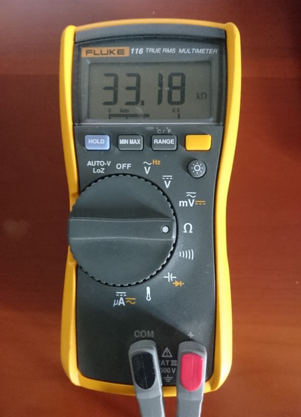

In realtà il mio intervento era per indicare che, quella misurata da Foto Utentesetteali, potrebbe essere un falso commerciale :mrgreen: : è stata marcata come resistenza da 33,0 \; k\Omega \; \pm 1\% \; ma, come si nota dalla misurazione effettuata, rientra benissimo all'interno della tolleranza del valore corretto per una resistenza della serie E96 da 33,2 \; k\Omega \; \pm 1\%.

Ecco qui:
Probabilmente è un 33.2k

Diciamo che dai colori e dalla misura che hai fatto il resistore è 33 kohm 1% di tolleranza.
