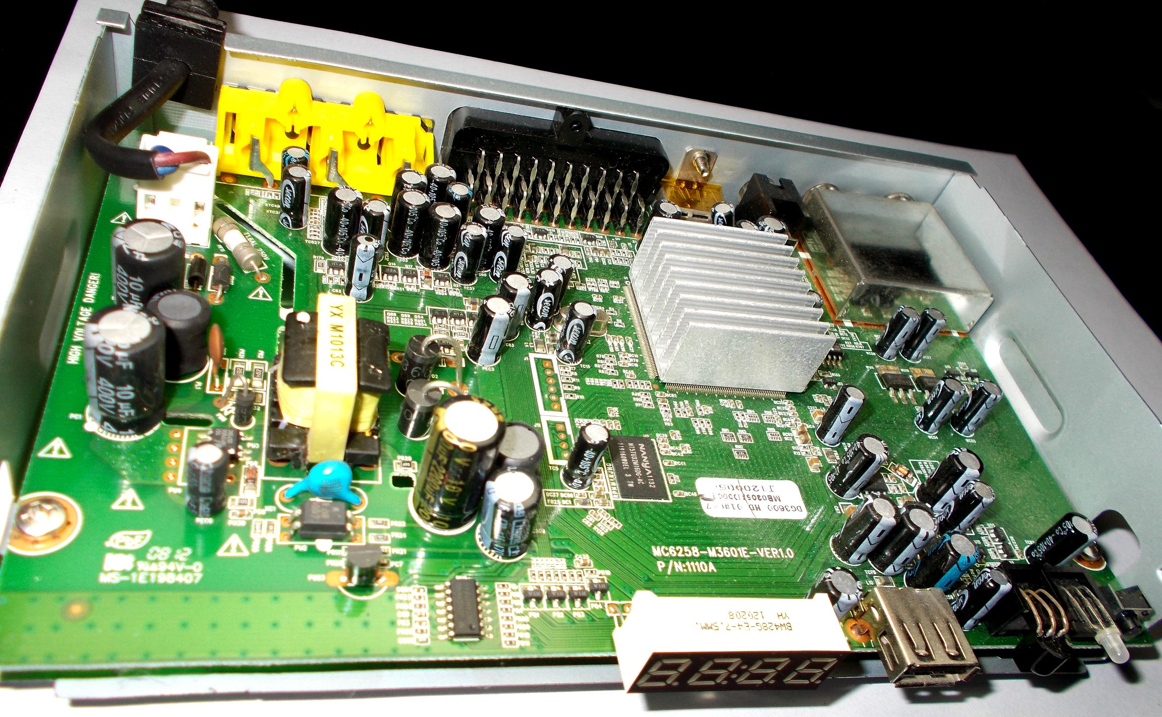

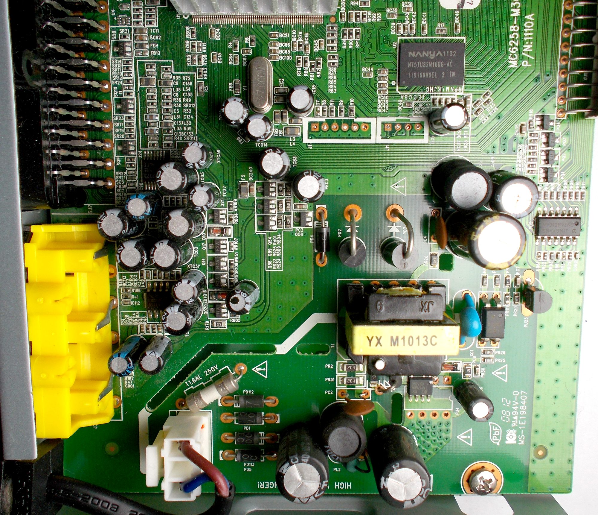

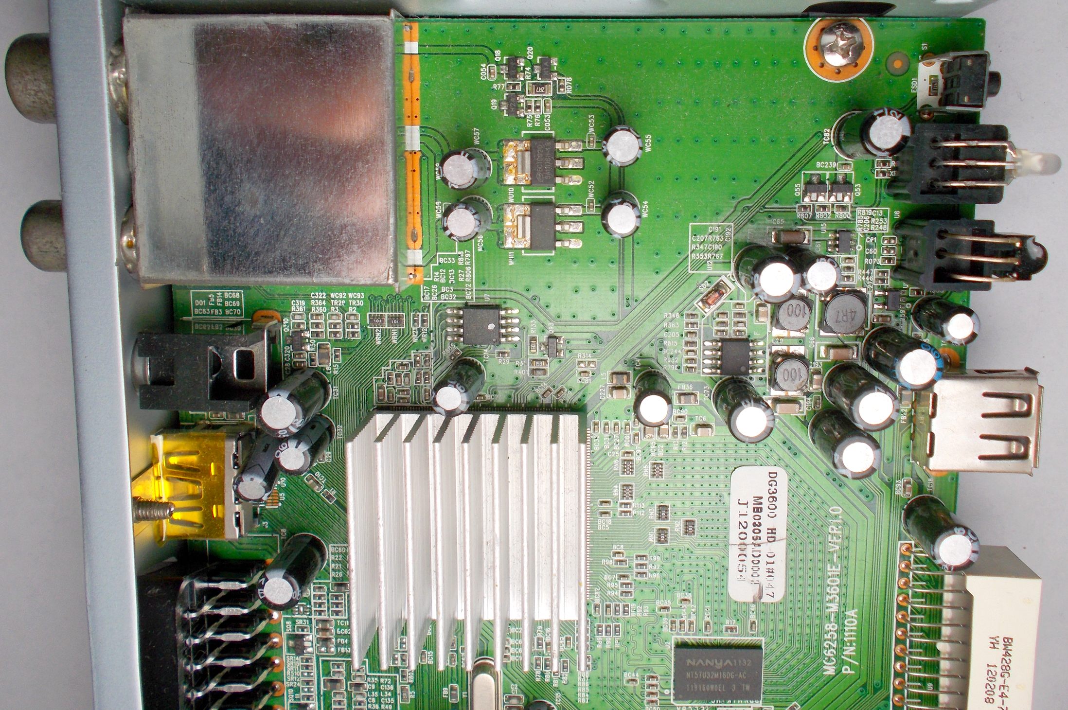

Ho un vecchio decoder Digiquest DG3600 HD che, da un po' di mesi, ha un problema: ogni tanto e sempre sugli stessi canali (es. focus, cielo), scompare il video, per poi ritornare dopo 10-20 minuti. Mi sono già confrontato su un altro forum di utilizzatori del decoder ed alla fine abbiamo stabilito che il problema deve essere per forza a livello elettronico, ovvero qualche componente non riesce più a fare bene il suo lavoro di decodifica dell'immagine a causa dell'età.
In questa sede vorrei chiedervi se sia possibile "ad occhio" individuare eventuali componenti deteriorati sulla scheda perché vorrei almeno provare a fare un tentativo di riparazione, sempre ammesso che sia fattibile usando solo un saldatore a stangno e che si riesca a capire il da farsi.
Personalmente mi limito a far presente che non vedo condensatori gonfi e l'unica anomalia che balza al mio occhio è la ruggine presente sulle piazzole dei 2 integrati "WU10" e "WU11" che si possono vedere nella parte alta e centrale della foto "DG3600HD decoder scheda1 DSCN5565_2", circondati dai condensatori wc52...59. Non leggo bene il codice stampato su wu11 ma dovrebbe assomigliare a EC1002D Sa1178N-1.8.

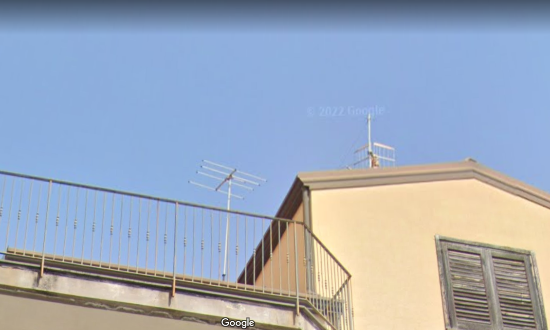

Il digitale terrestre va con una o due antenne nella tua zona?
Quanti anni ha il tuo impianto di antenna?

Non so sinceramente neppure cosa rispondere circa il numero delle antenne per il digitale che abbiamo installate in palazzina. Per quel che vale posso allegare uno screenshot di google street che riprende una parte di tetto dove si intravvedono 2 antenne, quindi sarei propenso a dire che sia questa la risposta alla domanda. Dimmi eventualmente se posso ricavarlo da altro, se è importante saperlo.
Mi pare che la casa/impianto abbia sui 15 anni di età. Se è un'informazione importante posso informarmi e darti una risposta precisa, dimmi tu.
Riguardo il controllo dei componenti dell'alimentazione sulla PCB, come procedere per individuarli? Conviene che smonto tutto e faccio una foto lato saldature?
