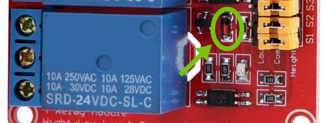

Credo che quella scheda relé sia diversa dalle solite "Arduino", infatti non c'è neppure il calssico ponticello Vcc-JVcc per separare internamente le alimentazioni, e si può selezionare per ogni ingresso il funzionamento attivo alto o attivo basso. L'alimentazione presa dal PLC va benissimo (usando relé a 24 V saranno 100mA al massimo).
Su quelle schede le resistenze sugli ingressi ci sono già, però adesso mi viene il forte dubbio se i suoi ingressi siano oppure no comandabili dalle uscite tipo "source" (a emissione di corrente) del PLC
EDIT: anzi, vedendo lo schema in questa pagina dovrebbe andare bene: https://electronics.stackexchange.com/questions/507114/how-to-wire-this-relay-with-a-h-l-high-low-jumper-to-raspberry-pi. Come si vede l'optoisolatore è solo funzionale, non c'è nessuna separazione elettrica.

È un dubbio che avevo se gli ingressi degli optoisolatori non avessero già i resistori in serie per limitare la corrente... gli è che con 'ste caxxo di specifiche mal tradotte dal cinese generalmente ci si capisce poco.
Messaggi: 15302
[64] Re: Realizzazione di un sensore di livello per fluidi?
Messaggioda Foto UtenteEtemenanki » 16 giu 2022, 9:24
Ma di solito le schede con ingresso optoisolato hanno gia una resistenza di limitazione della corrente ... serve vedere solo se e' stata calcolata per una tensione massima di 5V (ed allora ha senso aggiungerne un'altra) oppure se supporta anche il 24 ;-)

djnz ha scritto:
quella schedina, che forse li monta già
In quella scheda relé si entra praticamente con un livello logico 0..24 V, non si va direttamente sui relé, quindi problemi non ce ne sono, i diodi volano non servono.
Per il PLC certo che sono inutili, meno per il transistor che pilota il relè, infatti sul PCB sono montati:
Relè
Per il resistore sull'ingresso, essendo il modulo specifico per 24 V, mi auguro che sia corretto, se la foto è reale il valore più piccolo usato è di 1 kΩ.
Più che sette foto che mostrano la stessa cosa, quelle schedine dovrebbero almeno essere corredate da un minimo di schema elettrico.

Messaggioda Foto UtenteEtemenanki » 16 giu 2022, 11:01
nicsergio ha scritto:... Più che sette foto che mostrano la stessa cosa, quelle schedine dovrebbero almeno essere corredate da un minimo di schema elettrico.
Eh, pero' poi il venditore ci farebbe una figura troppo bella, finirebbe per sembrare quasi professionale :mrgreen:

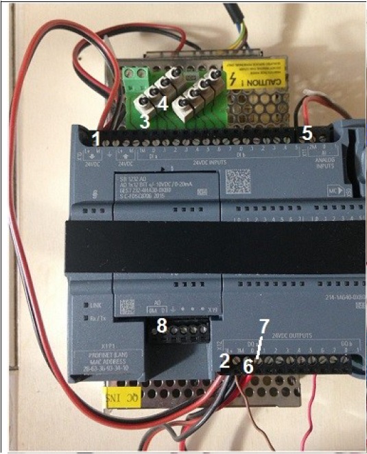

Lo schema completo preferirei postarlo venerdì pomeriggio o sabato, appena avrò tutto l'occorrente (oggi mi arrivano i galleggianti e la scheda relè, domani mattina ritiro il PLC all'università).
E' tutto giusto quello che hai scritto Foto UtenteMarcoD, con la differenza che per le vasche 1 e 2 non mi interessa verificare se sono piene (perché le riempio io manualmente e non c'è il rischio che l'acqua fuoriesca).
Ci sarà un comando inizio (tramite un interruttore del PLC). Al comando di arresto non ci avevo pensato, potrebbe essere una buona idea. Per quanto riguarda la miscelazione, imposto semplicemente un timer. Mentre per quanto riguarda la pompa che immette l'acqua nel bicchiere devo valutare se attivarla e staccarla tramite un interruttore o se usare un timer.
In ogni caso entro sabato pomeriggio spero di finire tutto (nel bene o nel male :lol: )
Per quanto riguarda la resistenza, allora non la metto (effettivamente dalla descrizione sembra che un comando a 24 V vada bene). Tolto questo dubbio, per le pompe ci siamo.
Per i sensori a galleggianti, a quanto ho capito, posso collegare direttamente un capo ai 24 V in uscita al PLC e un capo ad uno degli ingressi digitali. Alla fine ho preso questi, perché avevano una spedizione più veloce: https://www.amazon.it/Interruttore-Gall ... 101&sr=8-6
Per quanto riguarda il mescolatore, l'altro giorno ho preso un frullino a batterie con interruttore on/off (quelli per fare il cappuccino), perché non sono riuscito a trovare un motorino a 24 V. Avevo pensato di collegarlo alla scheda relè, dato che c'è ancora un relè libero.
Ho però dei dubbi pratici: ho detto che sia la scheda relè sia il galleggiante andrebbero collegati a 24 V per essere alimentati (con la differenza che il relè dovrebbe avere la massa collegata con il PLC). Ma il mio dubbio è: come faccio a collegare relè e galleggiante ai 24 V? Magari domani che mi viene consegnato il PLC (+ il trasformatore già collegato) avrò una visione più chiara. Per esempio in Arduino ricordo che andavano collegati i 5 V ad una board, e poi potevo collegare tutti i sensori che volevo alla riga corrispondente al rosso. Ma come potrei fare una cosa del genere con il PLC? A lezione, non avendo usato sensori e attuatori, non mi ero mai posto questo problema.
Sciolti questi dubbi, posso mettermi al lavoro, anche perché manca pochissimo per avere tutto il materiale a disposizione :ok:

Credo di aver capito che collegamenti fare, per quanto riguarda le alimentazioni:
- PLC e relè collegati all'alimentatore (sia filo rosso che filo nero per entrambi).
- I sensori a galleggiante (un solo filo per quanto riguarda l'alimentazione) potrei collegarli per semplicità direttamente al PLC (anziché ad un alimentatore esterno), dove ci sono i 24 V in uscita (con il simbolo della freccetta verso l'alto).
Dovrebbe funzionare così
