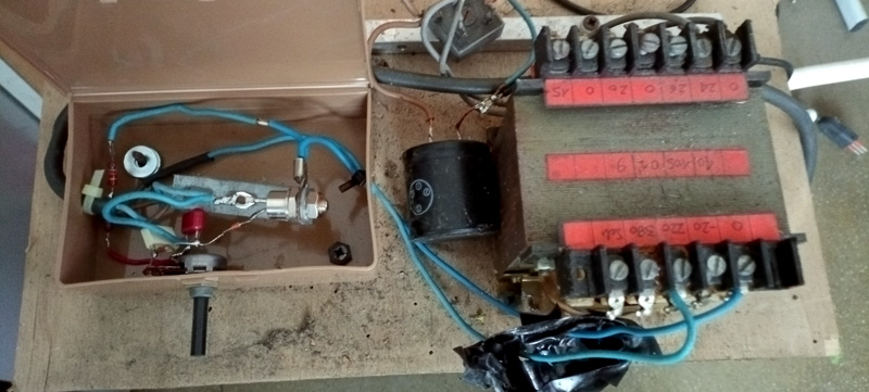

salve ho trovato un alimentatore e stavo provando se funziona. sono un elettricista e non un elettrotecnico quindi scusate lo schema.
all'entrata dell'alimentatore tramite potenziometro il tensione oscilla da zero a 100v .
ma penso dovrebbe arrivare a 220.
non so cos'è quel componente argentato che sembra un transistor.

Allego le due immagini "incriminate":
Immagine n. 1
Immagine n. 2

Cosi ad occhio, sembrerebbe una primitiva forma di alimentatore variabile dove viene variata la parte AC all'ingresso del trasformatore invece che quella DC all'uscita (il "bullone argentato" sembra un SCR di potenza)
Per curiosita', dove era montato ? ... l'assemblaggio sembra "molto artigianale" (per non dire altro :roll: )

trovato per strada. Ma c'è modo di far arrivare all'ingresso del trasformatore invece da 0 a 100 v da 0 a 220?

Più che un SCR sembra un Triac e il diodino rosa sembra un Diac.
Probabilmente "affetta" la semionda sul primario.

> Foto UtenteElidur, potrebbe anche essere un triac, mi era venuto in mente SCR perche' dice di misurare da 0 a 100 V, quindi pensavo lavorasse solo su una semionda.
> Foto Utentetrittico69, se e' ancora buono potresti usare il trasformatore per farti un'alimentatore migliore, mi sembra abbia 3 uscite indipendenti ed una certa potenza, a giudicare dalle dimensioni.

Sembra un dimmer in DC.

Ma per usare il trasformatore e fare un alimentatore come dici tu dovrei buttare tutti i componenti e cambiarli
