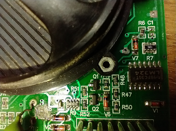

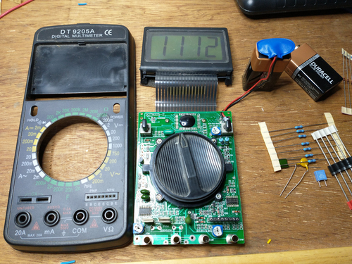

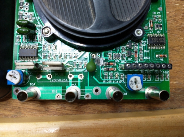

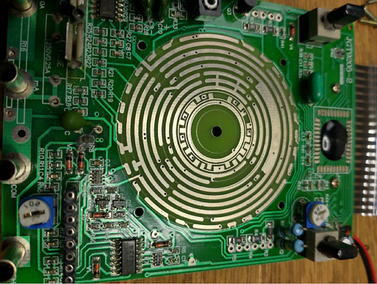

Buongiorno a tutti ,siccome inizialmente ero perplesso nel cercare di riparare questo multimetro visto che per prenderlo nuovo probabilmente si risparmia in tempo e materiale ,mi sono accorto di avere tra le mani un occasione per poter far esperienza nel poter riparare qualcosa , e magari aver pure la soddisfazione di poterci riuscire sarebbe bello , visto che ormai siamo abituati a buttare via tutto, purtroppo al momento non si possono effettuare ne misure di tensioni ne resistive , mettendolo sulla prova diodi sul display appare una cifra , ma toccando i puntali suona e appare zero come continuità, ho provato a smontare e pulire sia i contatti del selettore che sotto le tracce delle piste , ma nulla da fare, adesso ho rimosso un componente , si direbbe una resistenza SMD , in questo punto ci stava un segno annerito e la resistenza non era messa molto bene
Vi posto alcune foto ,
Grazie a tutti in anticipo per i consigli

Per aiutare chi cercherà di darti una mano, qui potete trovare lo schema elettrico del multimetro.
O_/ Max
P.S. E' un immagine jpg, ma è troppo grande per essere allegata direttamente al post, e riducendola ho idea che molte cose diventerebbero illeggibili :mrgreen:

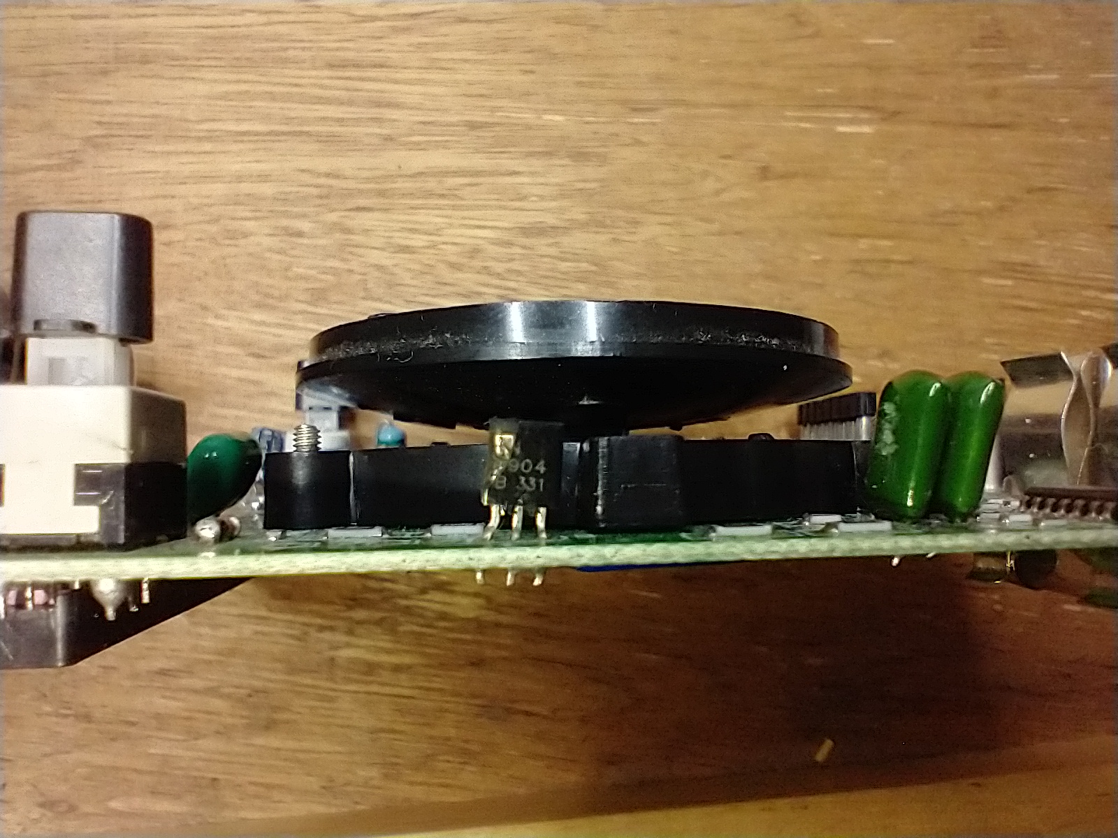

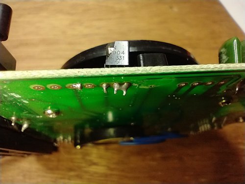

Trovato pure transistor danneggiato , però strano che è collegato con due terminali assieme

Ciao rimando foto del transistor

Roberto377 ha scritto:Trovato pure transistor danneggiato , però strano che è collegato con due terminali assieme
Probabilmente è utilizzato come un diodo.

Sicuramente è connesso a diodo, è schioppato (termine tecnico :mrgreen:) per eccesso di dissipazione e/o sovratensione, non è che è stata effettuata una prova di continuità su un dispositivo alimentato?

Probabilmente puo essere accaduto di tutto ,magari pure una carica residua dei condensatori, è un po che non lo utilizzavo, ce modo per tentare di risolvere il guasto?
Grazie per la spiegazione del dei due terminali attaccati assieme per funzionare come diodo, cerco degli approfondimenti in materia , ogni giorno ce da imparare qualcosa di nuovo

Provare a sostituire i componenti evidentemente danneggiati sperando che non si sia danneggiato anche qualche integrato e/o compromesso l'isolamento tra i layer, altro personalmente non saprei dire.

okk grazie provo a sostituite anche il transistor
il problema è che essendo rotto in parte non si capisce di preciso che modello sia
