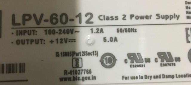

Ciao a tutti , ho un alimentatore MeanWell 12v 12 V da 5a 5A con il quale devo alimentare 12 faretti a led da 4watt 4 W 0,550 mA . È di dimensioni adeguate? Grazie

L'alimentatore supporta una potenza pari a 12 V x 5 A = 60 W , i faretti che hai indicato assorbono una potenza singola di 4 W, quindi complessivamente, 12 x 4 W = 48 W.
Pertanto se le caratteristiche che hai indicato sono corrette, l'alimentatore supporta i 12 faretti.

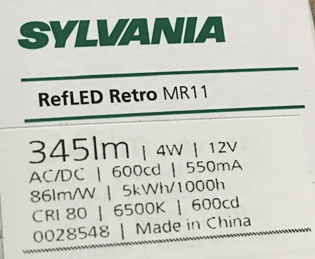

Perché nei dati del faretto viene riportato 550mA ?

Se i faretti sono in corrente alternata, potrebbe indicare che la corrente non è in fase con la tensione. In tal caso, per alimentare 12 faretti uguali, avresti bisogno di un alimentatore da almeno 550 mA x 12 = 6600 mA = 6,6 A.
Se invece sono in corrente continua, i dati di tensione, potenza e corrente non sono coerenti tra loro. Un faretto da 12 V 4 W dovrebbe assorbire 4 W / 12 V = 0,333 A = 333 mA, non 550 mA. L'unica cosa che potresti fare è misurare la corrente assorbita con un multimetro, per saperne il valore effettivo.

Vi allego le foto degli articoli con i dati di targa di essi x essere il più chiaro possibile. L alimentatore è in corrente continua

Foto dei faretti

Messaggioda Foto UtenteGuidoB » 17 nov 2022, 0:40
Grazie per le foto.
In quella della lampada si vede che può essere alimentata sia in corrente alternata che continua (AC/DC).
Tuttavia non dissipa i dubbi sull'incoerenza tra corrente e potenza.
Non resta che collegare un massimo di 9 lampade (e non 12) all'alimentatore, oppure misurare l'assorbimento in corrente di una lampada e utilizzare il valore misurato per i calcoli.

4 W presumibilmente è la potenza nominale del led, che ha al contorno un po' di elettronica e quindi il tutto consuma 5000 kWh ogni 1000 h.

In questo caso sembra ovvio ipotizzare che sia un alimentatore a 12V costanti, però allora i 5 A sarebbero il valore massimo di corrente erogabile, così come 550mA è presumibilmente il valore massimo assorbito da ogni faretto (e spesso i faretti assorbono meno del dichiarato).
Quindi...probabilmente con quel driver si possono alimentare in parallelo da 2-4 fino a 10 faretti.

Sull alimentatore Meanwell non ho dubbi perché è riportato chiaramente 12v dc 5A sono i faretti Sylvania che riportano 0,550 mA e 4W
