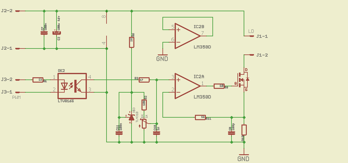

[36] Re: Led Driver [DIP]
Messaggioda Foto UtenteEtemenanki » 1 mag 2023, 17:27
Semplificato togliendo alcune protezioni che erano li solo per il diodo laser, non hanno senso per un led.
come mosfet puoi usare questo che e' passante, per il prototipo, anche tutto il resto dei componenti e' disponibile in formato passante se lo vuoi montare su una millefori ... R13 va calcolata in base alla massima corrente che vuoi poter dare al led, ma tenendo in considerazione anche la tensione di alimentazione, indicativamente con 0.22 ohm non dovresti avere problemi fino a 500mA, mentre appunto la massima corrente la regoli col trimmer.
Al posto dell'LM358 se vuoi, puoi usare un qualsiasi altro operazionale, anche singolo, rail-to-rail che abbia una tensione minima di alimentazione minore della tensione che hai a disposizione, 3V o simile, ma gia anche il 358 ha una minima di 3V, e probabilmente e' piu facile da trovare in giro di altri piu nuovi, anche se poi se ne "spreca" la meta'.
Il PWM agisce invertito, alimentandolo spegne il led, e l'avevo messo tramite un'opto perche' nella versione per laser il segnale poteva arrivare anche da dispositivi differenti, se non serve l'isolamento galvanico si puo sostituire l'opto col classico BC337 e le due resistenze in base.
Non sono stato a rifarlo con fcj perche' l'avevo gia li pronto praticamente.
9.507 3 6 10
Messaggi: 5940

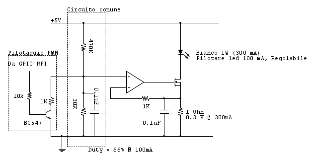

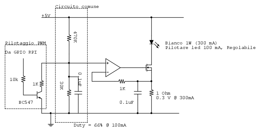

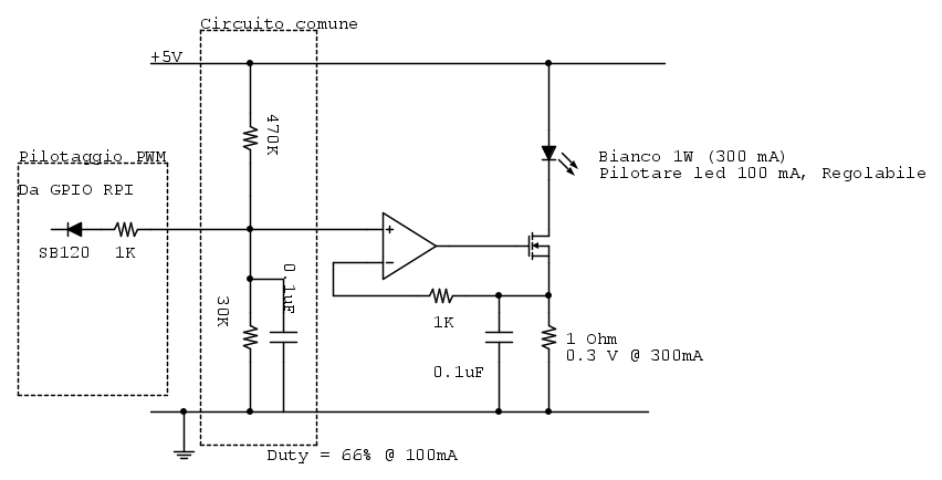

[37] Re: Led Driver [DIP]
Messaggioda Foto UtenteThEnGi » 1 mag 2023, 19:21
Non era a specifica non picchiarmi Foto Utenteboiler :-P
Il tuo consiglio rimane valido, sto esplorando
Etemenanki ha scritto:Semplificato togliendo alcune protezioni che erano li solo per il diodo laser, non hanno senso per un led.
Snellito e portato su fidocadj :ok:
    Eliminato TL431 e relativo circuito
    Eliminato Optoisolatore
    Eliminata resistenza pilotaggio Mosfet (Consiglio Foto Utentegill90)
    Impostata corrente Fissa 300mA, regolabile tramite PWM
A semplificare ulteriormente, il circuito di pilotaggio PWM e il partitore di tensione è comune per i 3 canali
Non so se è meglio un unico integrato (4 canali) o 2 Ingrati (2 Canali) ?, il canale extra per non lasciarlo inutilizato si può usarlo come buffer

[40] Re: Led Driver [DIP]
Messaggioda Foto UtenteIsidoroKZ » 3 mag 2023, 14:41
Il controllo non e` lineare, addirittura a pari valore di duty cycle la corrente varia con la frequenza.
Il condensatore in parallelo alla resistenza da 1Ω se va bene non serve, altrimenti e` dannoso.
Il segnale PWM (vero, non fatto con un pull-up) deve essere filtrato bene prima di andare al convertitore di transconduttanza.
