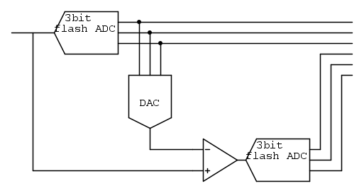

Si potrebbe pensare ad un qualcosa del genere, forse non occupa molto spazio:
Hai sempre il problema della sincronia fra i MSB ed i LSB...

Foto UtenteGioArca67 il convertitore a 3 bit è senza clock? di che si tratta?

BrunoValente ha scritto:Foto UtenteGioArca67 il convertitore a 3 bit è senza clock? di che si tratta?
Sì certo, è un comune flash converter con 8 resistenze e 7 comparatori (più un encoder 8 a 3).
Anche il DAC puoi farlo con un sommatore e scala R 2R.
È in linea di principio, alcuni flash converter a 8 bit sono realizzati con un principio del genere, perdi un poco in velocità, ma a te non serve e comunque il singolo ADC è velocissimo: un comparatore e una logica combinatoria con un paio di livelli.
Farlo tutto "trasparente" senza latch però non saprei come si comporta al cambio di stato.
Però l'ho comunque proposto perché quelli che arrivano in ritardo sono i LSB e forse hai meno problemi coll'attenuatore.
Tieni comunque presente che gli ADC senza ingresso di clock comunque hanno temporizzazioni interne e magari disturbano ugualmente. Non sono esperto, ma con porte logiche che commutano, un bel po' di disturbi dovresti averli.
