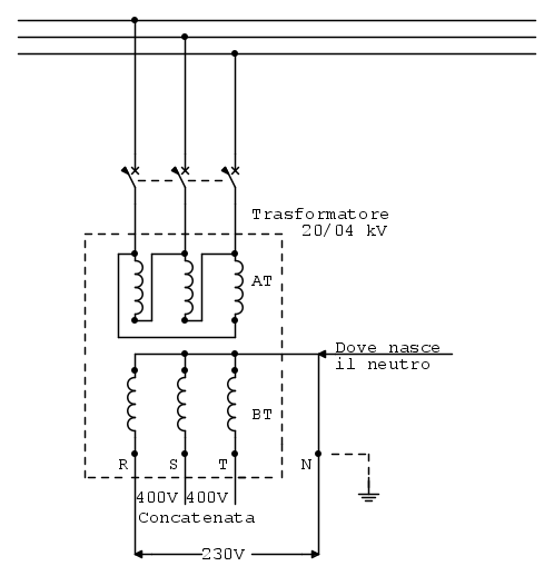

Massimo1979 ha scritto:Questi tre cavi viaggiano sui tralicci, interrati, ecc ecc e poi in qualche modo arrivano al misuratore ENEL dove in uscita c'è una fase e un neutro
Quel "qualche modo" è un trasformatore intermedio con le fasi secondarie collegate a stella invece che a triangolo. Il centro stella è il neutro che arriva a casa (assieme a una delle fasi).

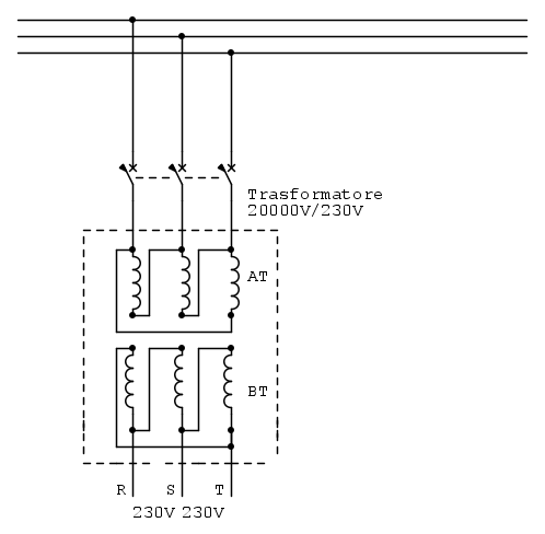

Per complicare il tutto ti segnalo che in alcune zone della capitale è presente la distribuzione trifase a 220 V.
Ovvero al contatore ("Monofase") arrivano due fasi e nessun neutro :ok:

Ecco dove nasce il neutro, con lo schema poche parole.
Come questo schema.
