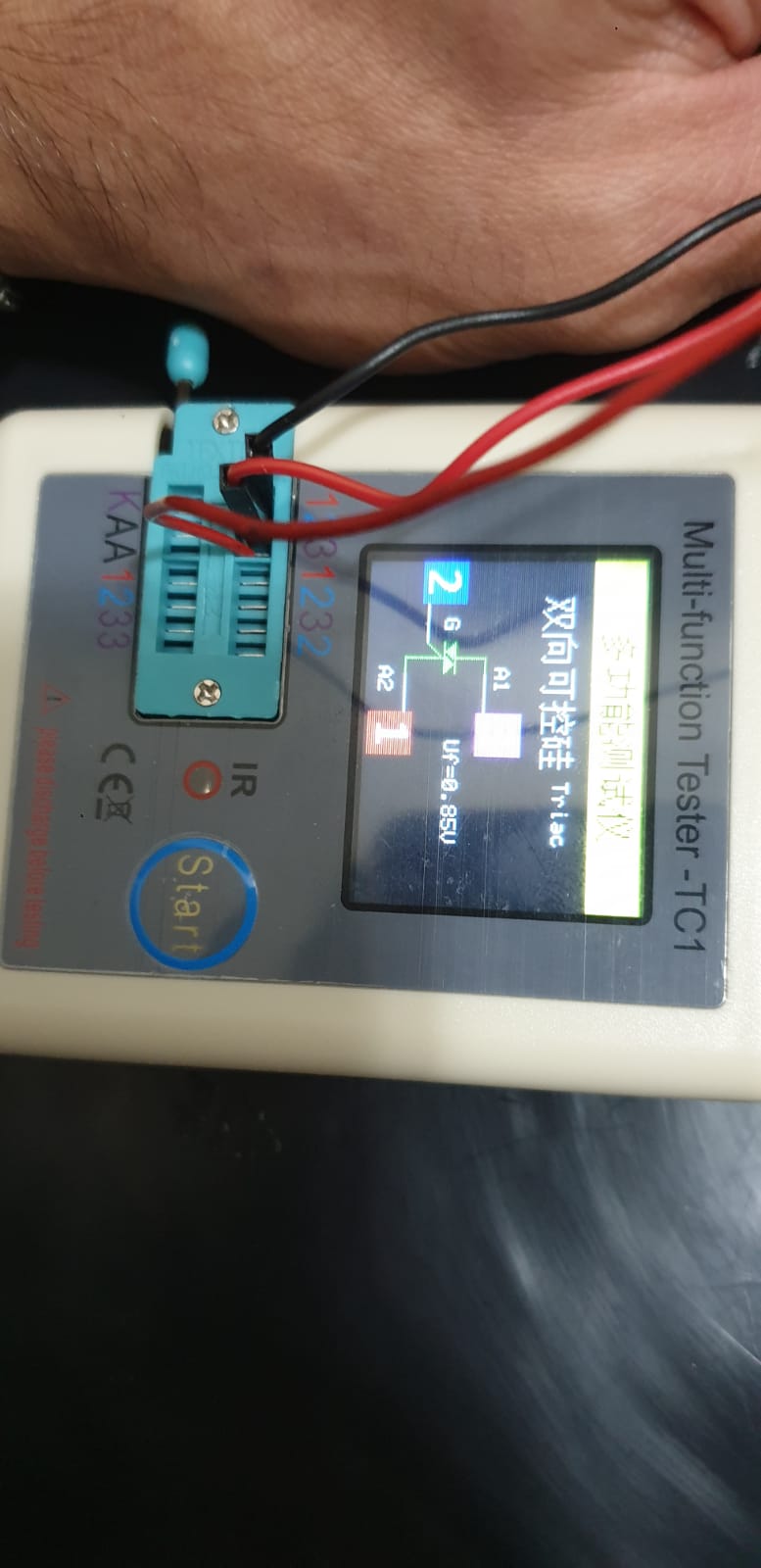

[18] Re: Transistor npn
Messaggioda Foto UtenteAndreasss » 10 ott 2023, 19:07
Che Dio benedica la Cina....
Forse ci siamo....cosa ne dite ....... ottimo.lavoro per chi aveva sentito odore di triac e non i miei vaneggi da transistor npn......cosa ne dite...dritte per l acquisto?
5 3
Messaggi: 36
Iscritto il: 25 set 2023, 23:41
[19] Re: Transistor npn
Messaggioda Foto Utentestefanopc » 10 ott 2023, 20:45
Lo strumento cinese coi piccoli triac non sbaglia.
Ha qualche problema a riconoscere il componente se la corrente di gate è più alta di circa 5 mA.
https://www.electroyou.it/stefanopc/wik ... a-9-euro-4
Probabilmente ti occorre un triac con bassa corrente di gate e adatto alla tensione di rete e corrente di carico relativamente bassa.
Forse Foto UtenteEtemenanki potrebbe suggerirti qualche sigla.
Di solito utilizzo quelli di potenza in T0220.
Occorre anche stare attenti alla piedinatura che potrebbe non essere identica.
Buona riparazione. :D

[20] Re: Transistor npn
Messaggioda Foto UtenteAndreasss » 10 ott 2023, 21:10
Etemenanki ha scritto:Quello davanti che e' (sembra) integro e' un 2SC4319, ma di quello scoppiato la sigla e' leggibile ? ... o hai semplicemente presunto che fosse identico a quello integro ? (il che non e' detto).
dalla marca e modello dell'apparecchio non sei riuscito a risalire allo schema ? (sempre se disponibile) ... perche' se comandava un carico in AC, potrebbe benissimo essere un piccolo triac in TO92 ;-)
...hai sempre avuto ragione dall' inizio.........please...... potresti darmi due dritte per l acquisto??? :roll:
