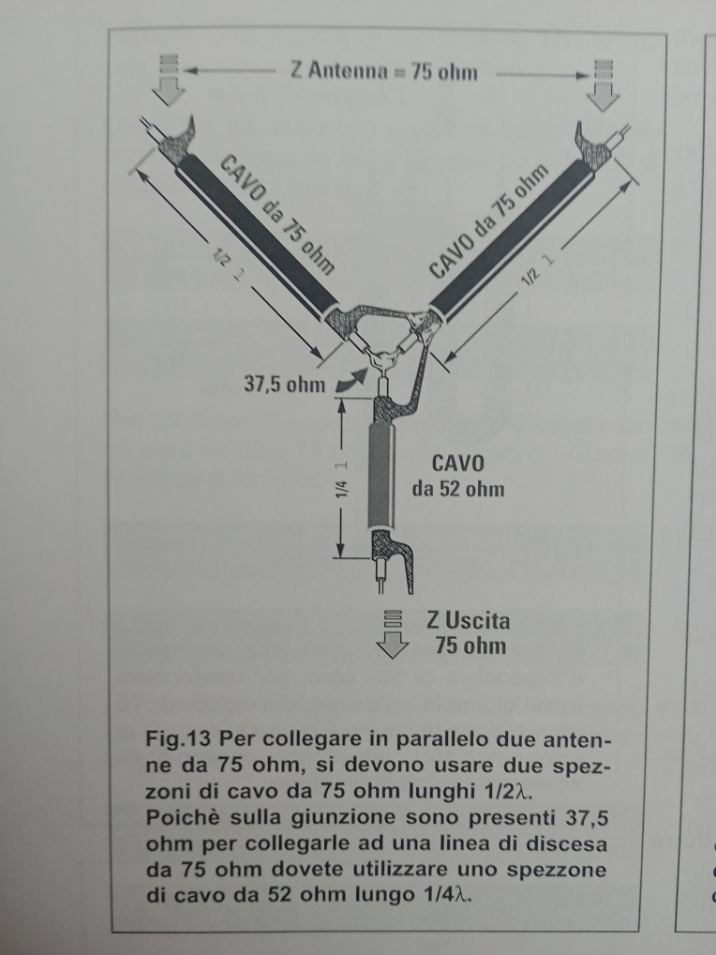

Messaggioda Foto UtenteSediciAmpere » 23 dic 2023, 12:54
Ottimo, non ci avevo pensato, potrei fare proprio due dipoli distanziati di 1,52 metri e sommare i due segnali in questo modo:

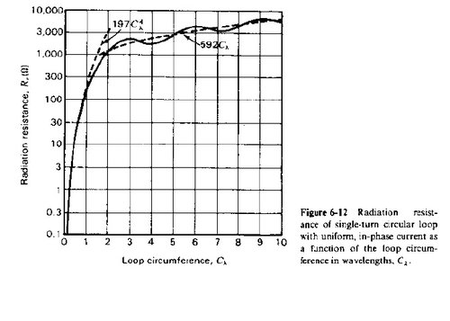

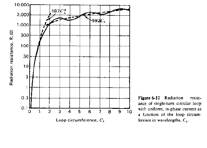

Messaggioda Foto UtenteSinuous » 23 dic 2023, 18:37
Sono sicuro che in realtà Foto UtenteMarcoD abbia molta più esperienza di me: io mi salvo solo con la teoria.
Generalmente l’antenna quadrata, a parità di area, viene assimilata all’antenna Loop.
Se può servire, qui di seguito è riportato il diagramma di impedenza in ragione delle dimensioni:

Messaggioda Foto UtenteSediciAmpere » 23 dic 2023, 20:28
Grazie anche a te, Sinuous; quindi per avere 75 ohm devo fare 0,75 lamba, calcolare l'area, e poi fare un quadrato con la stessa area

[20] Re: Costruzione antenna Yagi-Uda 4 elementi
Messaggioda Foto UtenteSinuous » 24 dic 2023, 11:22
L’interpretazione è corretta. Considera però l’imprecisione dovuta all’interpolazione del grafico e la grande variabilità della resistenza di radiazione con le dimensioni: credo sarebbe meglio fare qualche prova con un telaio a dimensioni variabili in modo da poter regolare la lunghezza effettiva della spira. Considera poi che se intendi realizzare una schiera a due elementi ci sarà sicuramente qualche influenza reciproca sulle impedenze.
In ogni caso ti consiglierei di procedere preliminarmente con una simulazione con il tuo Tool, i calcoli sull’impedenza ottenuti col MoM con geometrie così semplici dovrebbero essere affiadabili.
