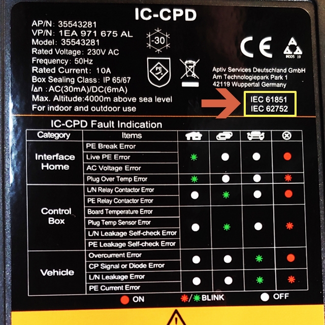

6367 ha scritto: sul mercato dei carichini si trova di tutto, solo quelli conformi alla IEC 62752 hanno con certezza una protezione differenziale integrata (a meno di conformità mendaci).
Allora dovrei stare (relativamente) tranquillo:
Caricabatterie Volkswagen
C'è anche l'indicazione specifica dei 30 mA in corrente alternata e 6 mA in continua.

Goofy ha scritto:Se la spina industriale deve essere "definitiva" la cosa migliore sarebbe sempre togliere la spina schuko dal cavo di alimentazione e mettere la IEC309
In questo modo, però, si potrebbero perdere alcune caratteristiche della spina schuko originale, quale la presenza di un sensore di temperatura nella spina (vedi figura nel mio precedente post), tramite il quale l'unità di controllo, nel caso di sovratemperature, riduce automaticamente la quantità della corrente di carica.
Parliamo ovviamente di carichini "seri".
Informazioni aggiuntive sulle prese schuko si possono trovare nella discussione Presa Schuko per carica veicoli elettrici.
Sì, non lo sapevo: in questo caso assolutamente da evitare!
