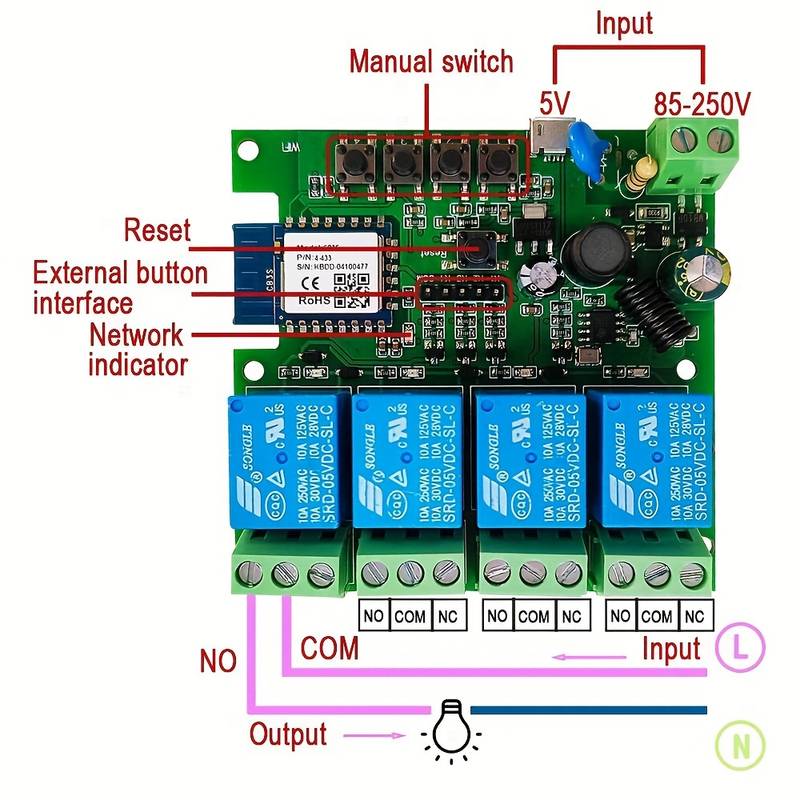

sto installando uno swich wifi 4 vie della tuya ho notato che le uscite sono dotate di contatti no e contatti nc. ora suppongo che l'uscita in nc sarà sempre in tensione. vi chiedo dunque, se non ho capito male, posso sfruttare il contatto nc collegando un filo a sua volta collegato con un classico interruttore in modo da alimentare la lampada con l'interruttore normale nel caso non fosse disponibile la rete o comunque quando voglio accedere la luce da interruttore? In pratica fare l'impianto con doppia disponibilità di comando 1 da remoto (ovvero anche comando vocale) 2 classico con interruttore. (la lampada avrà 2 fili in entrata di linea e uno in entrata di fase) Soprattutto chiedo è funzionante quando manca la connessione?
allego foto schema dispositivo. Grazie

No NC significa normalmente chiusa, non significa normalmente in tensione.
Il contatto è chiuso, ma se non porti una fase al comune, non ti troverai la tensione all'uscita.
Se vuoi avere la possibilità di controllare un punto luce da due interruttori, uno wifi e uno manuale, devi usare un doppio contatto deviato, come mostrato qui https://it.wikipedia.org/wiki/Deviatore al capitolo "Attivazione di carichi da due punti"
Ed infine in assenza di connessione wifi, i relè mantengono l'ultima posizione comandata prima della perdita di connessione..

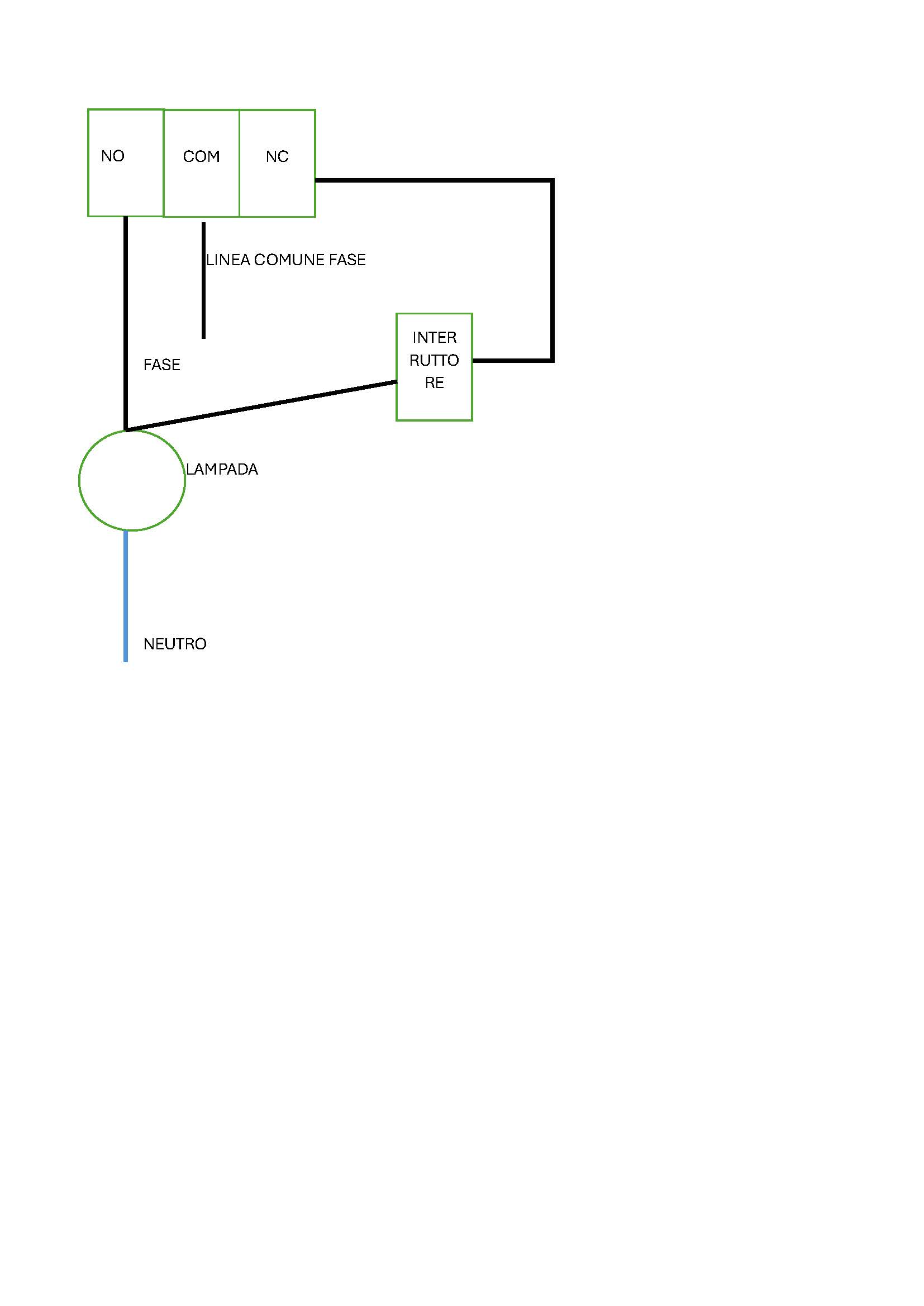

Si davo per scontato che bisogna avere una linea in entrata com infatti come nella foto abbiamo una linea comune in entrata una in uscita in no e nessuna uscita in nc. Ma l'entrata com essendo comune presumo sia valida per ambedue le uscite contemporaneamente se inseriamo una linea in uscita in nc funzionerà anche quella, quindi volevo sfruttare tutte e due le uscite la no per l'interruttore wireless la nc per collegarci un interruttore normale da utilizzare nel caso di malfunzionamenti della rete internet e bypassare l'uscita no. allego schema che avrei pensato di fare. vorrei sapere se potrebbe funzionare, o se ci sono alternative per il cablaggio e il funzionamento con le due soluzioni insieme

No, così come l'hai disegnata non funziona.
Devi farla così:
Devi farla così:

NoNickName ha scritto:Ed infine in assenza di connessione wifi, i relè mantengono l'ultima posizione comandata prima della perdita di connessione..
Prendo questa affermazione come vera perché non ho la scheda in oggetto.
I relè non sono a doppio comando (S/R o latched) una volta disalimentata la scheda i diseccitano.
Applicando la logica di
Se è sufficente e ne accetti le limitazioni puoi farlo. Personalmente non mi piace come sistema perché come puntualizato da
Sarebbe più opportuno al posto dell'interruttore usare un deviatore ottenendo il circuito proposto nel post sopra
ThEnGi ha scritto:Prendo questa affermazione come vera perché non ho la scheda in oggetto.
Infatti ci tengo a specificare che la posizione rimane invariata in caso di perdita di connessione, non perdita di alimentazione.
In quest'ultimo caso, si portano nella posizione NC.

La scheda ha 4 pulsanti che comandano da locale i relè, potrebbe essere accettabile comandare le varie luci dal punto dove è installata la scheda?
Basta saldare dei fili ai capi dei pulsanti e mettere 4 pulsanti da frutto in una 504 in prossimità della scheda cui collegare i suddetti fili. In pratica metti un altro pulsante in parallelo a ciascuno dei 4 esistenti sulla scheda.
