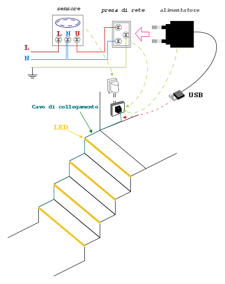

Premetto che non sono un esperto e non ho mai fatto una cosa del genere. Vi spiego, ho un soppalco in casa e vorrei creare un piccolo circuito con striscia led + sensore di movimento per far si che quando si sale/scende si accendano le luci da sotto la scala. Il problema è che i led che ho trovato finora sono con attacco USB e io non ho una presa vicina quindi mi chiedevo: posso usare un portapile (AA), collegare la striscia led e il sensore in modo tale da usare le pile e cambiarle al bisogno?
Per fare funzionare una striscia led ci vuole una energia non indifferente, non basterà una pila, o 4 pile , inoltre il sensore dubito lo trovi che vada a pila.
Usa un sensore a rete, con un alimentatore per strisce led vedrai che il tutto funzionerà egregiamente.

Ciao, scusa l'ignoranza ma cosa sarebbe un sensore a rete? Inoltre con alimentatore per striscie led intendi tipo un trasformatore da 220 V a 12V? Perché in quel caso il problema rimane visto che non ho dove collegarlo in quella zona
Sicuramente si riferisce ad un sensore di movimento alimentato a tensione di "rete" (230V)
Dato che è a batteria servono alcuni dati per abbozzare un dimensionamento
Quanto consuma la striscia led ?
Quanto deve rimanere accesa nelle 24h ?
Ogni quanto saresti disposto a ricaricare la batteria ?
Una prima appossimazione potrebbe essere un powebank(esempio) + Sensore pir 5V + Led 5V
Nel caso sia necessaria più energia e non sei in grado di assemblare in autonomia il pacco battteria si può optare per i booster per auto che solitamente hanno capacità anche di 20Ah (dichiarati

Se hai una presa di rete nelle vicinanze, puoi optare per un sensore di presenza, che comanda la presa di alimentazione dove verrà inserito un alimentatore con uscita USB ( di adeguata potenza alla serie di strisce led) che a sua volta alimenterà le strisce led.
Tipo ..

Seemo ha scritto:Ciao, scusa l'ignoranza ma cosa sarebbe un sensore a rete? Inoltre con alimentatore per striscie led intendi tipo un trasformatore da 220 V a 12V? Perché in quel caso il problema rimane visto che non ho dove collegarlo in quella zona
Intendevo esattamente quello che ha chiatiro
Se non hai a disposizione energia elettrica a rete, ci sono una serie di valutazioni da fare in merito, per niente banali, che vanno dal tipo di illuminazione richiesta, al tipo di controllo, alla modalità ottimale per ottenere l'alimentazione....
