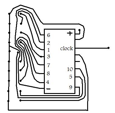

Messaggioda Foto UtenteAnalogik » 7 ott 2009, 23:02
ciao, il 4017 se è solo lui non ci sono problemi, il problema nasce se devi alimentare anche il clock, cioè al 555, guarda ho ricavato il circuito a mano col paint esce così:
come vedi il problema è solo il + dell'alimentazione che rimarrebbe isolato, secondo me, tanto dovrai usare 1 cavetto per collegare il + al generatore o pil no?
A questo punto ne colleghi 1 altro, tanto i cavetti sono sottili e sembreranno 1 solo cavetto, in questo modo alimenti anche la parte 555 :wink:
ah se non riuscissi a fare percorsi così stretti ti consiglio di tenere +larghi e lontani i piedini dei led, il tutto va alimentato a 3volt circa per non bruciare i led ovviamente, ciao
