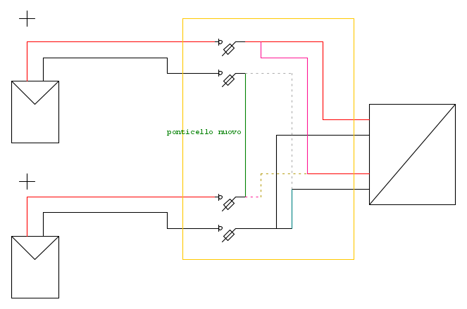

Controlla che i pannelli siano stati collegati correttamente!!
Fai una sola stringa mettendo tutti i pannelli in serie, puoi operare direttamente nel quadro DC... devi poi configurare l'inverter con gli MPPT in parallelo e comunque popolare entrambi gli ingressi dell'inverter. Non è il massimo perdi circa 1 A, ma vabbeh!

ma ha pannelli diversi sulle due stringhe. io dal manuale che ho riportato prima interpreto la necessità di avere un unico modello/taglia per tutto il campo .
Fare una stringa unica mischiano modelli da 400 e da 415 non credo sia una soluzione idonea.

GioArca67 ha scritto:devi poi configurare l'inverter con gli MPPT in parallelo e comunque popolare entrambi gli ingressi dell'inverter.
Se facessi un'unica stringa con tutti e 8 i pannelli, come potrei collegarli ad entrambi gli ingressi dell'inverter?

Penso con l accessorio per entrare in parallelo su entrambi gli ingressi.
È una sorta di T (o Y) … un ingresso e due uscite

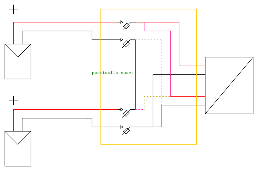

Hai già tutto, a parte un ponticello da fare con cavo da 4mm2 (in verde nel disegno).
Devi impostare i canali in parallelo.

Grazie Foto UtenteGioArca67 per lo schema, quando tornerà fuori il sole farò questa prova. Posso chiederti che vantaggi ci sono ad avere le due stringhe in questa configurazione, rispetto a quella che è stata realizzata dall'installatore?

I tratteggiati sono gli attuali collegamenti.
Il vantaggio è l'aumento della tensione in ingresso all'inverter. Quando troppo bassa non funziona bene.
