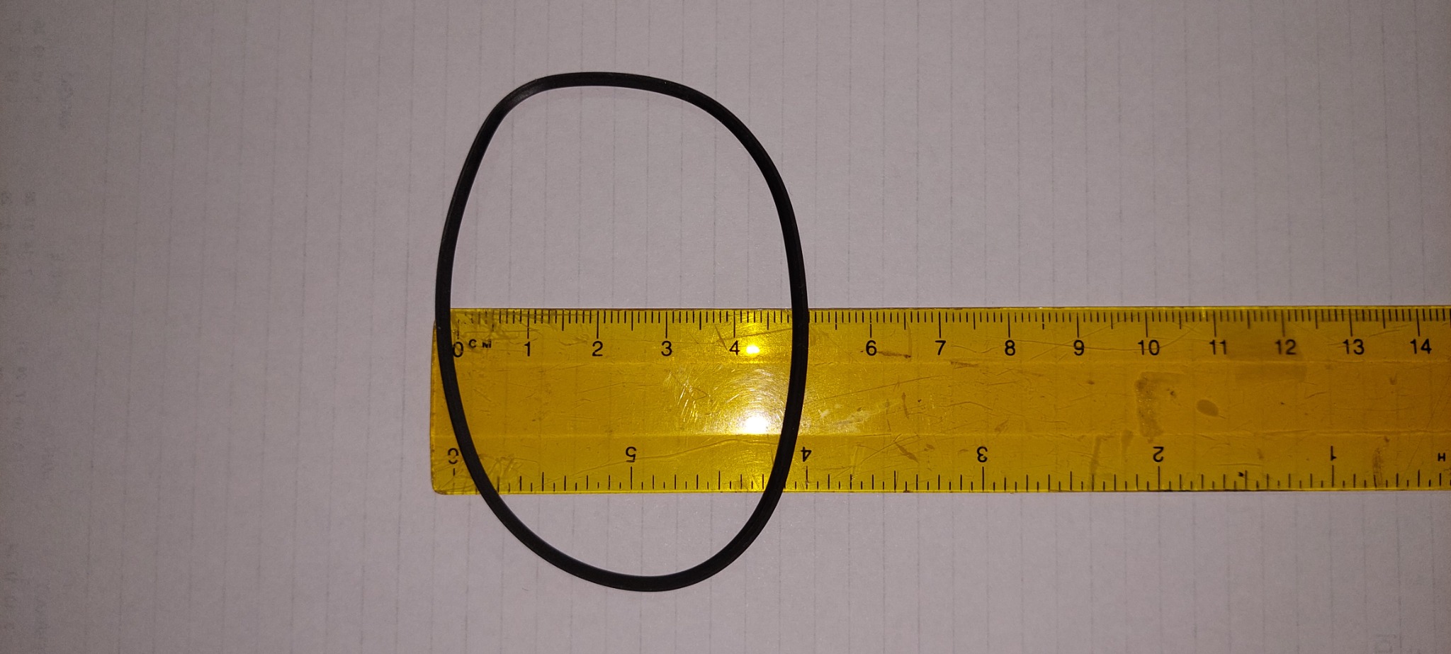

Ho un videoregistratore VHS philips dvd740vr showview che alcune vhs le legge e altre no, quelle che non legge sento che il lettore sforza, aprendo il coperchio ho visto anche che tira fuori il nastro per leggerlo, lo fa girare 2/3 secondi ma poi non riesce, si arrende e si spegne tutto.
Guardando un po in giro nel videolettore sotto la scocca di metallo e dopo una bella soffiata, ho notato che nelle cassette che non legge c'è una delle 2 rotelle affianco che comanda la cinghietta di gomma che gira ma la cinghia resta ferma e allora ho pensato che fosse la cinghia il problema! secondo voi è plausibile?

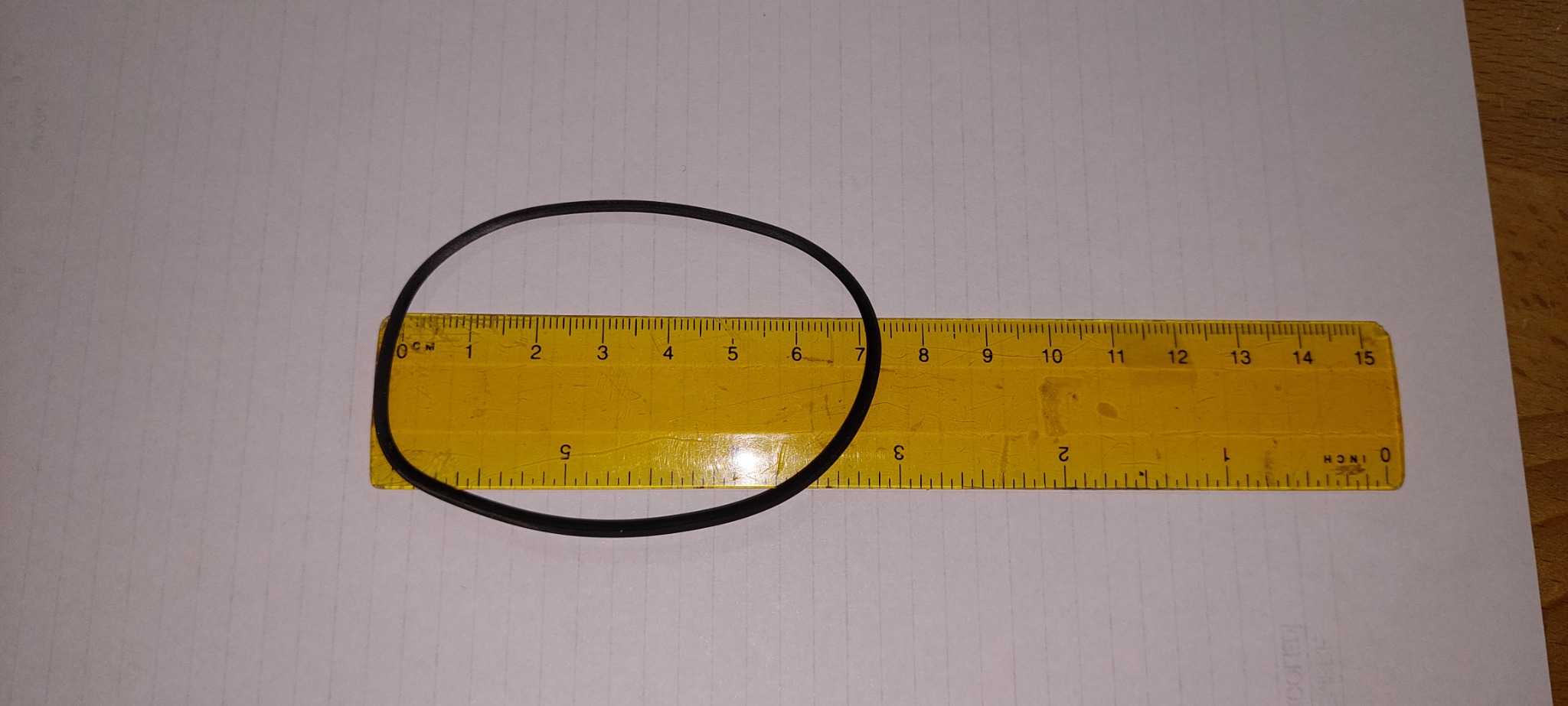

L'ho tolta con calma e ho visto che è ovalizzata e come elasticità ne ha davvero poca... secondo me è da cambiare, che ne pensate?
Nel caso la risposta fosse "Si è da cambiare" qui avrei proprio bisogno di un aiuto a capire con quale poterla cambiare, dove posso trovarla? di che misura avrei bisogno?
La lunghezza perimetrale misurandola con un filo è di 20.4cm circa - è una cinghietta quadrata.
intanto allego un paio di foto per farvi capire di cosa parlo, poi nel caso vi servisse qualcosa di piu specifico chiedete pure, io ho provato a cercare online ma della philips dvd740vr non è trovato niente e neanche di compatibile (con questo nome)

La cinghia l'ho già misurata, si elasticizza di un 10% circa (credo il necessario per farmi vedere alcune vhs ma non altre), ed è circa 10.2cm come lunghezza, moltiplicata per 2 diventa 20.4cm di perimetro totale
Sinceramente 40 euro tra cinghia e spedizione sono un po fuori dal miio budget, per questo puntavo al megapack amazzonico o un qualcosa di compatibile non originale, il problema è capire se vanno bene uguale o no.
Anche perché non ho capito se devo comprarne una da 100mm che sarebbe circa come questa attuale non tirata, o se devo andare su una 90mm (quindi 18cm perimetrale) o meno

Sul service manual, a pag.99, la cinghia in questione (Cap belt MK10), riferimento B52, come visibile nell'esploso di pag.97, ha P/N 0VM411138, da una ricerca in rete, questo P/N è comune in diversi videoregistratori VHS che, molto probabilmente, montano la meccanica di un unico produttore.
Ad esempio, la puoi trovare, qui o qui.
Caso mai potresti contattarli per farti dire la misura della cinghia, per vedere se corrisponde effettivamente alla tua.
