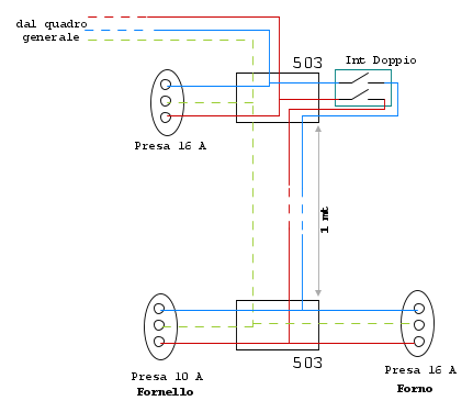

CHiedo aiuto \ suggerimenti:
l'inquilina mi chiama: ".... quando accendo il forno scatta il salvavita..."
Sotto al contatore dell'appartamento c'è un MTD che funge da generale e poi alcuni MT a protezione delle linee di cui uno per la cucina.
Vado a vedere ed effettivamente, accendendo il forno, non sempre e non subito, interviene il differenziale sotto al contatore.
NOn è la prima volta che mi capita un forno che fa sti scherzi... si scaldano e la resistenza va disperderea terra.
Oltretutto il forno è molto vecchio, per cui... ci sta.
Smonto il forno e lo estraggo dall'incasso e faccio alcune misure, ma noon trovo nulla di anomalo. Complice il fatto che non accade sempre e non accade subito... che faccio?
Scollego il forno dalla presa e metto i puntali del tester nella presa, fase\neutro. e... zac! scatta il salvavita... ofvvero interviene la parte differenziale del MTD!!!
Rifaccio e di nuovo... insomma è sistematico.
Guardo come è cablato e: il cavo che arriva dal MTD arriva in cucina in una scatola da cui partono poi altre bretelle per frigo, cappa etc. e anche forno.
Se collego il tester fase\neutro sulla presa del forno, scatta il MTD, ma se le collegao a qualsiasi altra presa NO. tolgo la presa e ne metto un'altra nuova. Stesso problema.
Intervento anomalo differenziale

Guarda... sono proprio qui adesso adesso.
Direi di si, sono sanissimi.
Mia moglie dice che un paio di anni fa aveva fatto cambiare il fornello a gas che usa l'elettricità solo per il piezo dell'accensione e con l'occasione avevano cambiato "i fili" ed infatti li vedo nuovi rispetto ad altri in giro.
Vedendo meglio le cose stanno così:
sul muro del piano lavoro c'è una 503: li arrivano i cavi dal quadretto di casa.
In questa scatola c'è una presa elettrica per frullatore, e cose del genere, c'è anche un interruttore bipolare da 16A dal quale partono i cavi nuovi che vanno 1 metro e mezzo sotto dove c'è un'altra 503 con dentro due prese (quelle cambiate ieri) una shuko per il forno e una piccola 10A per il fornello.
Le altre prese della cucina (frigo, lavapiatti, etc.) arrivano da un'altra linea, ma non da questa.
adesso non scatta nulla... ma porc....

Ammesso di aver ben interpretato lo schema che interessa la parte di circuito sospettata di dispersione elettrica :
direi che andrebbero verificati i conduttori che collegano le due 503, e non ultimo l'interruttore bipolare.
La verifica di isolamento dei conduttori e delle connessioni della resistenza del forno vanno realizzate con strumento adatto, il classico multimetro non è adatto a questo tipo di misura; ovviamente la misura di isolamento dei conduttori va fatta senza nulla collegato lungo la loro linea o pinzato nelle relative prese, altrimenti si falsa la misura.
