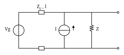

Buongiorno, vi riporto un esercizio di cui non è indicata la soluzione.
E' richiesto di minimizzare la corrente di corto circuito del seguente circuito autonomo.

Lo schema non è chiaro.
Per minimizzare la corrente di corto circuito poni Z = 0. :-)

Dici microonde, ma il circuito sembra un esercizio di elettrotecnica. A meno che le due impedenze in serie a Vg non rappresentino una linea.
Qual e` il grado di liberta` che hai, su cui agire? Se puoi scegliere Z, fai come dice Foto UtenteMarcoD e metti Z=0
Se invece le due impedenze rappresentano una linea di trasmissione, fai la linea lunga un quarto d'onda e usa un generatore I (con fase opportuna, visto che non hai indicato quella su Vg), di valore Vg/Zc.
Viene un circuito degenere, con due generatori di corrente in parallelo, ma in linea di principio potrebbe andare.

Se ho ben capito:
Zc,l rappresenta i parametri di una linea di trasmissione di impedenza caratteristica Zc e lunga l.
Se l = 1/4 d'onda, quando l'uscita è in cortocircuito l'impedenza vista da lato Vg è teoricamente infinita e il generatore Vg risulta non caricato.

Si Foto UtenteMarcoD Zc , l sono i parametri di una linea.
A questo punto ho pensato che la cosa migliore fosse fare l'equivalente di Norton visto prima di Z, e per semplicità anche la linea e il generatore di tensione si potrebbero trasformare in un equivalente di Thevenin.

Su quale valore puoi agire per minimizzare la corrente di cortocircuito?

IsidoroKZ ha scritto:Su quale valore puoi agire per minimizzare la corrente di cortocircuito?
Solo su Z
