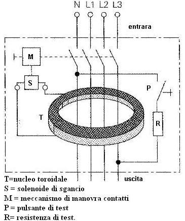

..ciao a tutti..qualcuno sa indicarmi il procedimento per la verifica delle protezioni differenziali di un quadro elettrico??

Ci sono appositi strumenti per la verifica degli interruttori differenziali.

Giusto Romeo,
E per la verifica "domestica" della funzionalità base , basta il pulsante "TEST" , da farsi ogni tanto.

Che io sappia, il pulsante TEST non verifica la funzionalità del differenziale. Esso è utilizzato più di tutto per far fare "ginnastica" ai contatti (così definito nei libri di sicurezza elettrica). Andrebbe premuto una volta al mese in modo tale che in caso di dispersione o guasto esso è pronto ad intervenire. Non "allenando" i contatti, in caso di guasto non potrebbere intervenire. Pertanto per verificare il differenziale ci vuole un apposito strumento.

devi vedere la 64.8-6.
comunque con apposito strumento devi testare che il diff scatti ad una corrente differenziale non superiore a quella di targa e nei tempi imposti dalla norma

Non credo sia ginnastica quella che fa il tasto TEST, ma "simula" qualcosa che l'interruttore differenziale deve riconoscere!
Chiamala come vuoi, ma questa "simulazione" evita i pericolosi fenomeni di "incollamento" che possono accadere su differenziali quiescenti per anni.

La ginnastica implica anche un miglioramento delle abilità, cosa che non avviene immagino, altrimenti gli strumenti si migliorerebbero nel tempo!
Quello che fa il TEST è più una replica(ripetizione) di qualcosa che l'interruttore dovrebbe saper fare!

Il tasto TEST non serve a dire che il differenziale stacchi alla I nominale.
La corrente di stest e' circa 2,5 volte la corrente nominale.
Principalmente serve per avitare un effetto di "incollaggio".
Infatti nelle confezioni dicono di premere il pulsante TEST almeno una volta al mese.
