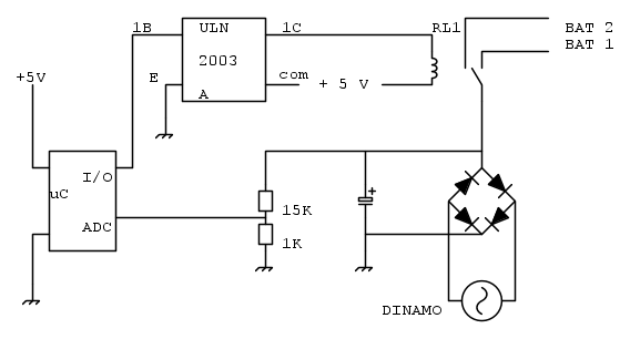

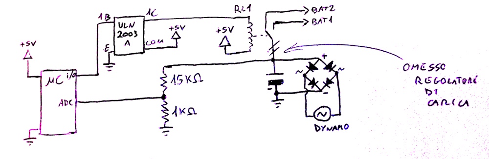

Ciao a tutti!
Ho un problema con il circuito che vedete in allegato: ogni volta che il controllore eleva la tensione della porta di I/O (Su cui è posta una resistenza di pull-down che non ho messo nel circuito) a 5V, questo causa un crash nel microcontrollore impossibile a livello firmware che lo fa riavviare.
Ho tentato vari test anche con l'ausilio di un oscilloscopio senza venirne a capo. ho tentato di inserire un diodo a risposta rapida (1N4148) inverso tra VCC e la massa pilotata dall'ULN2003A senza ottenere cambiamenti.
Il circuito serve a misurare la tensione mediante partitore di un motore utilizzato come generatore, la corrente generata passa quindi per un regolatore di carica e viene inviata ad una prima o una seconda batteria (La scelta viene fatta dal microcontrollore che agisce sul relé)
Circuito (Versione semplificata)
faccio presente che viene condivisa da tutti i circuiti la stessa massa e che il relé utilizza la stessa alimentazione a 5V del circuito, che proviene da un alimentatore esterno regolabile.
Il circuito sembra notevolmente più stabile (Fino a non crashare mai) all'aumentare della tensione, fino a 5,5V che è il limite di funzionamento del microcontrollore. Ma io vorrei che tutto funzionasse anche ai normali 5V per non dire sottoalimentato fino a 4,8V.
Grazie dell'assistenza!
Luca

Consiglierei comunque, come prima cosa, mettere un diodo
in antiparallelo alla bobina del relè.

:oops: Scusa Renz ma non ho sotto mano nessun CAD né ho mai fatto studi formali in elettronica di nessun tipo quindi i miei schemi sono un po rudimentali :D
Per lo stesso motivo mi sono spiegato male sul posizionamento del diodo che ho già tentato, ovvero appunto in antiparallelo alla bobina del relé, senza successo :(

Occhio ai diody della dynamo :mrgreen: ... ma che e' 'sta dynamo ? :roll:
