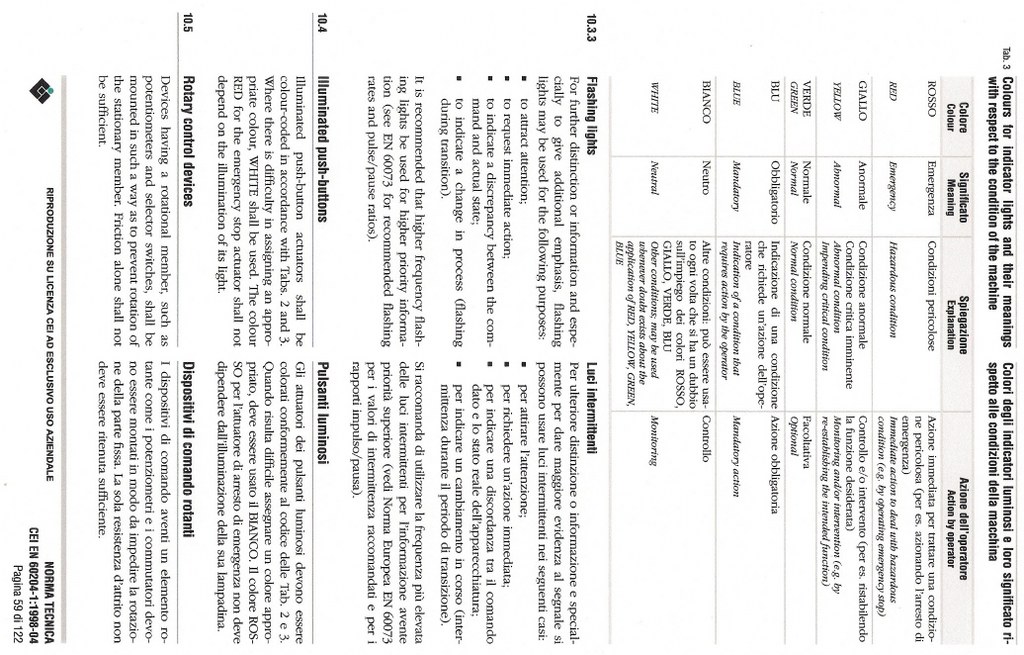

le condizioni indicate a mio avviso sembrano indicare degli stati di attivazione di una macchina in condizione "manuale" e non automatico quindi direi che andrebbero definite meglio le condizioni citate alle quali associare il colore, ovvero in genere le norme per le spie prevedono che con il "verde" si identifica una macchina pronta a funzionare cioè attiva, mentre il colore "rosso" per indicare lo stato di fermo macchina (stop) , ovviamente alla luce verde si fa corrispondere il pulsante verde di marcia macchina, ed alla luce rossa si fa corrispondere o il pulsante rosso di stop se si realizza la condizione di stop in fase, o il pulsante a fungo di emergenza se la funzione è di emergenza.
Per lo scatto termico solitamente si utilizza il colore "arancio", mentre per le altre situazioni credo si possa utilizzare il "blu" ed il "giallo" quest'ultimo identifica un'avvenuto avviamento o messaggio di attenzione, che può assumere anche la condizione lampeggiante.

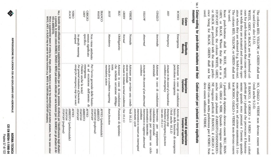

La EN 60204-1 dal 10.2.1 al 10.4 tratta di questo e allega due tablelle, una per i pulsanti e una per gli indicatori luminosi,
se hai pazienza, scanno le due tabelle e te le posto!
Foto Utenteattilio
61,4k 8 12 13
Messaggi: 9167
[8] Re: Colori SPIE e PULSANTI
Messaggioda Foto Utenteattilio » 6 ott 2011, 19:44
Ecco le tabelle.
PS: La EN 60204-1 in mio possesso è la 3^ edizione ('98) non credo sia l'ultima quindi potrebbero esserci delle discordanze (anche se su questo tema non credo).
Qualcuno più aggiornato eventualmente mi correggerà.

Art. 10.2.1 Tabella 2 - Codice-colori per i pulsanti e loro significato : è stato eliminata dal testo IEC la nota della tabella che consentiva l’uso del colore Bianco, Grigio o Nero per diverse funzioni
se utilizzato anche altro mezzo per identificare i pulsanti (ad esempio la forma).
