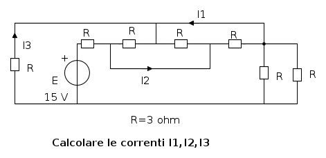

Ciao a tutti. Non riesco a capire perché non mi entrano in mente come usare le convenzioni. Dovevo risolvermi un circuito ed in particolare devo calcolare la corrente che circola nel generatore di tensione. Ho ridotto il circuito al seguente:
Dove ho ricavato che E_e_q = -15V e R_e_q = 10\Omega
A questo punto ricomincio ad avere dubbi. Penso si debba procedere in questo modo: imposto io il verso della corrente (come nello schema). Il calcolo da fare è, tramite la legge di Ohm:
I = E_e_q / R_e_q = (-15) / 10 = -1,5 A
E' esatto?

Si

Il dubbio però mi è rimasto. Allora essendo l'intensità di corrente negativa, significa che il verso da me imposto è contrario a quello reale?
Si sarebbe potuto scrivere ad esempio:
I = -(E_e_q) / R_e_q = -(-15) / 10 = 1,5 A
se avessi scelto quest'altro verso per la corrente?

:ok:

Messaggioda Foto Utenteadmin » 16 mar 2012, 15:34

Messaggioda Foto UtenteAntofilo » 16 mar 2012, 17:28
I_3 = 3,44 A; I_1 = I_2 = 0 A
Sbaglio, vero?

Messaggioda Foto Utenteadmin » 16 mar 2012, 19:47
Si
