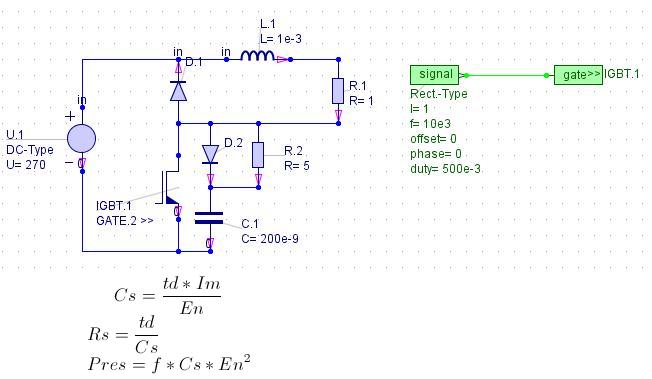

Ciao a tutti,
vi scrivo per avere una delucidazione sul dimensionamento del diodo di uno snubber RCD. Il circuito è uno semplice buck converter dove lo switch è un igbt e la tensione max ai suoi capi è 270V. Per il dimensionamento
ho scelto le seguenti formule:
Cs=td*Im/En dove td è un decimo della del tempo ton (igbt chiuso Duty cicle=10%) Im= corrente minima e En= tensione max ----> Cs=0.2 uF
Rs=td/Cs ------> Rs=5 Ohm
Pres=f*Cs*En^2 dove f è la frequnza di switching dell'igbt (10kHz) ----> Pres= 145W
Sembrerebbe tutto ok ma il diodo in parallelo alla Rs risulta di non poco difficile da dimensionare. In particolare
che tipo di diodo devo mettere? e sopratutto da quanti amper?

[2] Re: SNUBBER RCD
Messaggioda Foto UtenteIsidoroKZ » 22 mag 2012, 13:15
Schema in fidocadj e formule in Latex. Di snubber e relativi collegamenti ce ne sono alcuni tipi, cosi` non riesco a capire a che cosa fai riferimento.

[6] Re: SNUBBER RCD
Messaggioda Foto UtenteStephen71 » 22 mag 2012, 15:29
Scusate per l'errore grammaticale ma ho scritto in fretta.
In allegato quanto chiesto. Spero sia utile per chiarire il tutto.

[10] Re: SNUBBER RCD
Messaggioda Foto UtenteIsidoroKZ » 22 mag 2012, 17:37
Nel frattempo oltre alla tensione di ingresso, tensione di uscita e corrente di uscita? Potrei immaginare 135V e 135A, ma chissa` se sono giuste.
