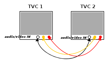

lateanum ha scritto:mi hanno detto che basta collegare le due tv con i cavetti "audio video"
considerando che sono degli ingressi audio-video, non credo possa funzionare ( giallo= ingresso video, bianco-rosso=ingresso stereo sx e dx).

i TVC sono degli apparecchi ricevitori, pertanto se hanno un loro decoder e/o cam per dgtvi utilizzano quest'ultimi per utilizzare il relativo segnale (digitale terretsre o sky e altro) e riprodurre i contenuti a video,per quanto concerne gli altri "spinotti" disponibli sono degli ingressi audio/video e non delle uscite, pertanto non credo sia possibile la soluzione di collegare due tvc sfruttando i decoder di uno.
al momento che mi risulti le soluzioni possibli sono quelle considerate già da te, ovvero decoder separati, o via radio.

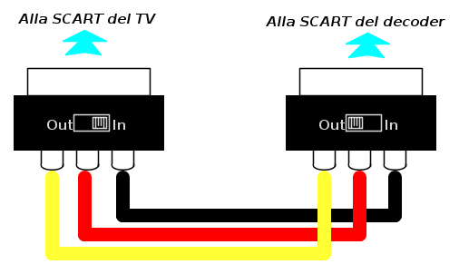

Messaggioda Foto Utenteelettrodomus » 15 ago 2012, 14:54
Con due adattatori SCART/RCA, forse è più semplice (li trovi anche nei supermercati), segui il disegnino qui sotto:
Igor
