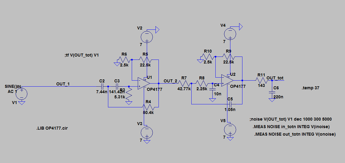

Buongiorno a tutti!
Sto realizzando su breadboard un filtro passa banda (300-5khz, con G = 100, 40 db) composto da un passa basso , un passa alto sallen key e un passa basso passivo. Sotto potete vedere lo schema. Ogni filtro SK guadagna 10 e presi singolarmente funzionano bene. Ma quando li pognro in serie il guadagno schizza a 350 anche a causa di un disturbo intorno ai 5 kHz. Avete idea di cosa possa essere ?
simulazione circuito ideale con Spice

I stadio : op177gpz
II stadio: opa134pa
circuito_tutto_300Hz-5kHz_Gain10.zip

ecco lo schema con fidocadj
